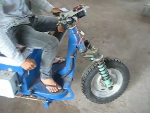

chào các bác. e cũng đag có ý tưởng chế 1 e ba bánh cuối tuần cả nhà đi phượt , nhưng bận tâm lớn nhất của e là tạo số lùi cho xe, e định lắp thêm 1 bộ động cơ vào 1 bánh khác và làm 1 công tắc riêng, cho truyền động lùi, khi nào lùi thì bật công tắc của động cơ lùi ấy có đc kho các bác, hay còn cách nào hay hơn nữa các bác tư vấn e với ạh. e làm trong bệnh viện chỉ có dao với kéo là rành thôi còn phần điện tử e ngù ngờ khờ khạo lắm', mong các bác kho cười e ạh.
các bác xem cái xe này xem thế nào theo như người sản xuất nói nó có thể mang tải 1 tấn và đạt tốc độ 30km/h theo như em nghĩ nếu chúng ta chế được hộp số thì khi xe đạt được tốc độ này ta sẽ thay đổi tỷ số truyền cho xe chạy nhanh lên và cứ như vậy nếu ta có hộp số 6 cấp thì em nghĩ với động cơ này xe có thể chạy được tốc độ 70km/h với trọng tải 1 tấn trên đường bằng
mua loai điều khiển có thêm chức năng REVERSE là lùi đc thôi
