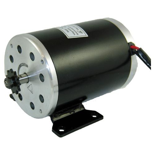

Em thấy trên diễn đàn có bác đã đảo dây (cả 3 pha) để đảo chiều động cơ đấy! Có lẽ cũng không khó lắm, dùng relay để đảo chiều cấp thôi!
Nguyên văn bởi nhatlongnh88 Xem bài viếtem có vài góp ý với xu hướng này của bác nhưng bác giải thích cơ cấu số lùi như nào (= bánh răng hay mạch điện đảo chiều động cơ) său đó em nói tiếp

Nguyên văn bởi kkkk Xem bài viếtEm thấy trên diễn đàn có bác đã đảo dây (cả 3 pha) để đảo chiều động cơ đấy! Có lẽ cũng không khó lắm, dùng relay để đảo chiều cấp thôi!
Nguyên văn bởi hoangbach135 Xem bài viếtBánh răng chỉ có tác dụng dẫn động vì vậy chắc chắn phải dựa vào mạch đảo chiều động cơ ( bộ điều khiển này người ta bán rất sẵn mà ). Cám ơn Bác
theo như lời bác nói thì em giả thiết như này nhông ở bánh xe là 20 răng còn nhông ở motor số 1 là 25 răng (để cho xe chạy nhanh hơn) còn nhông ở motor số 2 là 20 răng vậy từ motor số 2 sang motor số 1 phải qua 1 cái líp nểu ko khi chỉ moto số 1 hoạt động thì sẽ kéo theo motor số 2(làm mất lực kéo của motor số 1 và hại moto số 2 ko đáng có) mà nếu như có líp giữa số 1 và số 2 thì khi lùi chỉ có 1 moto số 1 đảm nhiệm thì khi bác lùi lên dốc (cái này cũng sẽ có lục phải...)
còn su hướng của em thì dùng 1động cơ khoảng 1kw truyền qua hộp số sàn giống oto( đảm nhiệm mọi tốc độ và trọng tải khi ta thay đổi tỷ số truyền ) hiện tại em đang tiến hành làm vỏ hộp sổ ( bốn cấp 3 tiến 1 lùi) bằng bộ số xe máy
Nguyên văn bởi nhatlongnh88 Xem bài viếtem có một vài góp ý như này nếu ko phải mọi ngường ỏ qua
Nếu làm bằng nhông xích mà chế được hộp số rời chỉ truyền tải tới đông cơ qua xích và đến bánh truyền động bằng xích thì đây sẽ là một bước tiến rất xa dành cho những xe của người khuyết tật.
Bạn cần tính toán tuổi thọ của hộp số nếu như không chạy ngâm dầu nhéLast edited by hoangbach135; 17-04-2013, 15:50.
Theo lý thuyết thì muốn xe tải khỏe thì bạn cần làm nhông ở động cơ nhỏ hơn nhông ở bánh truyền tải, còn muốn xe chay nhanh thì nhông ở bánh truyền tải nhỏ hơn nhông tại động cơ. Theo lý thuyết đó ta sẽ chế ra một bộ truyền tải hợp lý nhất và lựa chọn được vận tốc cho xe ( yếu tố cơ bản 1 phần nằm ở đường kính bánh xe).
Theo suy nghĩ của mình thì chế hộp số như bạn sẽ lâu hơn sử dụng chế độ tiến lùi trên bộ điều khiển nếu ta tính toan được hệ số truyền hợp lý bằng nhông và xích và sự phối hợp đồng bộ giữa hai động cơ phụ trợ cho nhau

Hôm nay mình up lên tiếp bản vẽ phác thảo của xe ( bản chi tiết nhiều thông số nhìn rối mắt quá nên không up, mình chỉ đưa ra vài thông số cơ bản
- chiều ngang cơ sở : 135 cm
- chiều dài cơ sở : 305 cm
- Chiều cao cơ sở : 120 cm
- Vết bánh trước sau : 260 cm
- Trọng lượng thiết kế : 350 kg ( cả ắc quy)
- Trọng lượng toàn bộ : 450 kg
Tạm thời như vậy, chân thành mong cả nhà tính dùm cái động cơ thích hợp ạ .

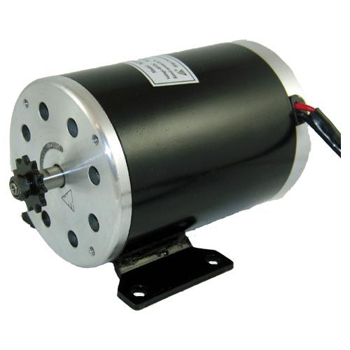

Nguyên văn bởi kamezoco_123 Xem bài viếtTheo em tìm hiểu thì loại động cơ này có momen xoắn là lớn nhất trong các loại cùng công suất. Các bác tham khảo:
[ATTACH=CONFIG]64382[/ATTACH]
Em khuyên các bác không lên tham rẻ, đã mất công đầu tư thì phải chọn lại xịn. Cũng giống như các bác đi 1 con xe xịn bao giờ cũng yên tâm và sướng hơn
