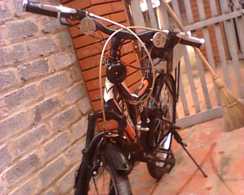

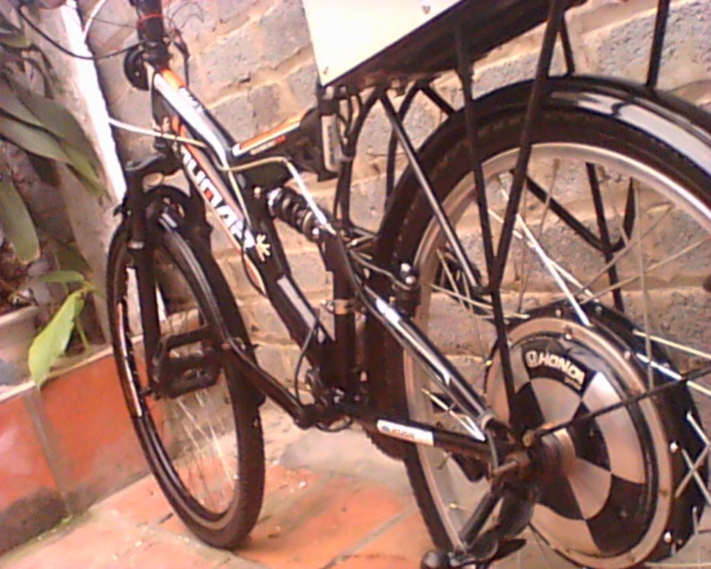

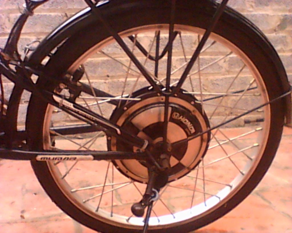

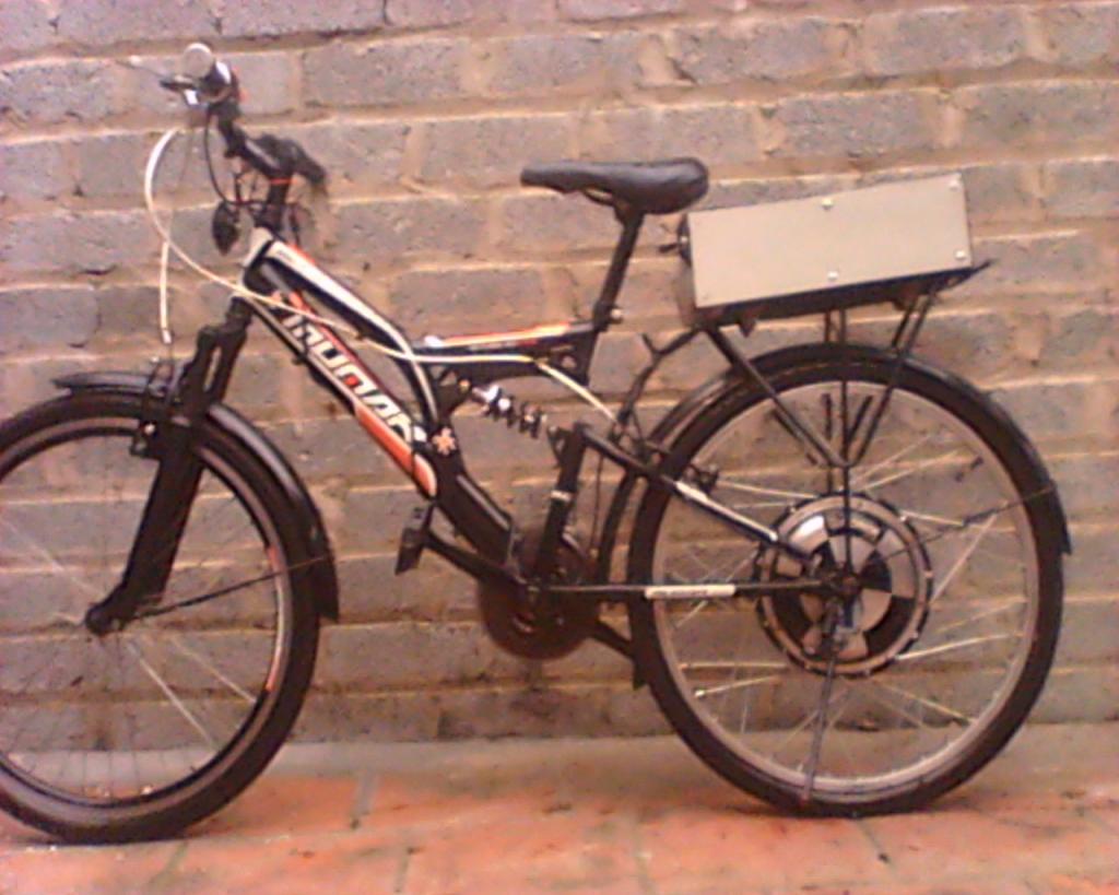

Nguyên văn bởi bien_bg1996 Xem bài viếtđộng cơ của bác ra sao nhỉ, chụp cho ae xin 500 ảnh cái nhỉ, chỉ thấy bác nói k à
tốc độ, quãng đường ra sao bác nhỉ
