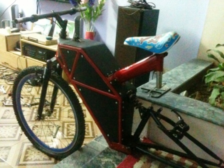

các bác cho em biết chỗ nào bán pin chạy xe đạp điện vây?em muốn thay bộ acquy vì tích điện kém xe em 48v 12AH các bac tính hộ em xem chuyển đổi hết nhiếu tiền không vậy?
Thay acquy đi em Pin chỉ gọn nhẹ thôi, chứ dung lượng bé lắm, chỉ tầm 4~5Ah thôi mà giá thành lại cao nữa.
Bình 12V12Ah giá tầm 400k.
Các bác cho em hỏi bộ điều khiển động cơ chổi than mình tự làm lấy hay đi mua là tốt hơn ạ?
Các bác cho em xin sơ đồ tự làm với ạ
EM cảm ơn
tự làm thì dùng con SG3524 ý, đơn giản rẻ. Tuy nhiện,cần làm mach kĩ 1 chút ,nhất là tính năng chống ngắn mach ,Hồi trước thấy có ông bạn làm cái bo này,đang chạy phanh đột ngột thì cái xe bốc khói
còn nếu muốn tối ưu thì nên làm mấy cái driver kích fet chuẩn, fet ít nóng và phát huy hết công suât.Và nên làm điện áp đầu vào thay đổi rộng 12 - 72v chẳng han

Chi phí làm 1 cái mạch fet như bác nói ở trên thì nhiều hơn hay ít hơn 650k ạ. Em thấy chỗ đó cũng bán bộ đk 500-1kw điện từ 24-70 giá 650k.
