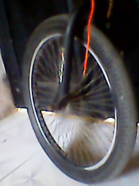

Giờ thỳ mình đã đủ đồ ,, chỉ chờ động cơ bác lộc gửi tới là xong hihi,, đ/c mình là 36v/400w mua của bác locto không biết lắp được vào vành xe X-game không nhỉ ,, bác nào lắp Thành công rồi chỉ e với @@
bác cho em hỏi Xe bác đi dc Tốc độ Max là bao nhiêu ạ,bác lắp vành bánh bao nhiêu Quãng đường đi max đc bao nhiêu KM mới phải sạc lại bình khi đi 3 bình 12ah.
