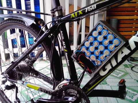

nhờ bác mod một chút nhé! hiện em có con xe đạp điện chế ra để đi chợ nhưng thời gian này không dùng đến để chặt nhà trọ quá! bác nào ở hải Phòng muốn chế xe mà đỡ tốn công tốn tiền thì alo em nhé! xe chế ngon lành chỉ việc chạy thôi! em ở gần sân bay cát bi. sdt 0979795791 qua chạy thử được thì xách về không được thì giao lưu cũng ok. có tấm ảnh đây! [ATTACH=CONFIG]69042[/ATTACH]
Em muốn hỏi bác Định chút là bác đã chế cái sanyo 250w nào vào bánh sau chưa ạ?
Tôi đã từng làm nhiều rồi bác ạ. Nhưng với điều kiện cái motor đó phải là loại sanyo của xe trợ lực nữ. Loại motor này cùng công suất và điện áp với loại của xe dành cho nam. Nhưng nó có đường kính nhỏ hơn và trọng lượng nặng hơn với vỏ bên ngoài bên ngoài bằng thép
Bác còn loại đấy không ạ? để hm nào em rỗi em chế thử cái?
Các bác ơi, em lắp xe ngon lành rồi nhưng lỡ chạy quá tay bị cạn bình quá, tiêu luôn 2 cái bình 20A mất hơn tr, các bác có cách nào để khống chế không cho điện áp bình cạn quá mức không? Em xin cảm ơn!
