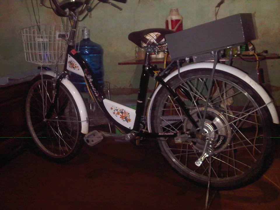

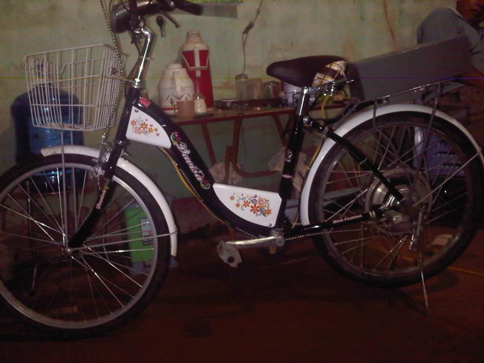

                • mới xong cái thứ 3 đăng lên cho các bác "bình"
                  Mới xong cái thứ 3 đăng lên cho các bác "bình"
                  Good luck !!!

                    • con xe của bác nhìn ngon phết mỗi tội chỉ đi đc có 1 người ko chở đồ vs người đc
                      • Chỉ dám bình là acquy để thế kia rất nặng nên khi đi ko được vững !
                        Còn lại thì rất đẹp Xe này chắc đi nhanh lắm bác nhỉ ?
                              bình làm = tôn nên kèm ok nhưng cũng k quá 40-50kg

                              • Nguyên văn bởi vjetcc Xem bài viết
                                3 bình nên k nặng lắm, hơn nữa cũng phải gia công lại phần khung gác ba ga nên khá chắc chắn và nhẹ
                                tốc độ nhích hơn 40km/h 1 xíu
