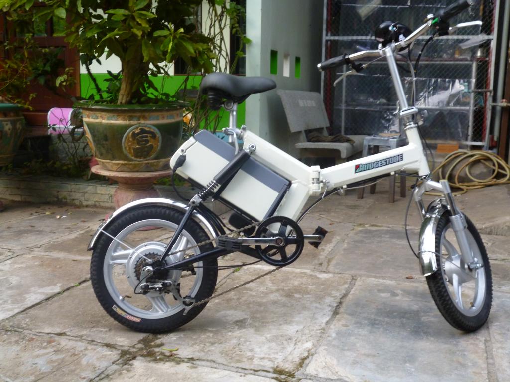

Cho hỏi có bác nào đã từng test thử bo đk xe đạp điện với dc servo mà người ta dùng trong máy cnc chưa vậy. Em tham khảo thấy đầu dây ra khá giống nhau, nhưng cụ thể ra sao thì chưa có đk test thực tế
A/E CÓ KIẾN THỨC CHUYÊN MÔN GIẢI THÍCH HỘ EM CÁI THẮC MẮC NÀY VỚI ???
AH MÀ MẤY CÁI DC SERVO NÀY CÓ PHẢI LÀ STEP MOTOR KO??
cái động cơ này cũng là 3 pha. hình như cũng dùng con 555 băm xung ra để chạy thôi. nhưng không biết nó có vấn đề gì không mà thấy k có ai đề cập tới việc dùng động cơ sever này làm xe đạp điện.
nhưng mình nghiên về giả thuyết con này k thích hợp chạy tốc độ cao.
vì hầu hết làm để chuyền động cho máy CNC rất chậm. nếu giờ nó chạy tốc độ cao thì k biết thế nào. chắc kiểu giống như dùng động cơ đề xe máy làm xe đạp điện vậy. và cái nữa là động cơ sever này nặng bà cố. cục có bé tí mà nặng dễ sợ.
cái động cơ này cũng là 3 pha. Hình như cũng dùng con 555 băm xung ra để chạy thôi. Nhưng không biết nó có vấn đề gì không mà thấy k có ai đề cập tới việc dùng động cơ sever này làm xe đạp điện.
Nhưng mình nghiên về giả thuyết con này k thích hợp chạy tốc độ cao.
Vì hầu hết làm để chuyền động cho máy cnc rất chậm. Nếu giờ nó chạy tốc độ cao thì k biết thế nào. Chắc kiểu giống như dùng động cơ đề xe máy làm xe đạp điện vậy. Và cái nữa là động cơ sever này nặng bà cố. Cục có bé tí mà nặng dễ sợ.
mình cũng không rành do thấy máy cnc có đến mấy loại motor lận........vả lại do thấy thông số nó khá hấp dẫn số vòng quay tới tận 3000 rpm và cũng ko nặng lắm với con 36v là 2.5kg, con 48v cũng chưa quá 3kg.....
Về phần động cơ đề xe máy thì hình như nó xài chổi than và thiết kế có phần đặc thù nên không chạy quá lâu được, còn mấy con dc servo này đều là brushless hết...
Anyway chỉ là ý tưởng thôi, do tham khảo mấy trang nước ngoài thấy tụi nó xài khá giống, nên post chờ cao nhân đi ngang giải thích giúp cái.
3000 rpm hình như là không tải. mà nó là loại động cơ bước. hình như là 1,8* 1,6* gì đấy.
nhưng vẫn suy nghĩ về tổn hao điện năng của nó là bao nhiêu
uhm con mình đưa link thì 36v là 350w, 48v là 500w tính ra khá hợp lý nếu so với nhưng con chổi than mấy bác trên này hay mod...
cũng đang thắc mắc là tất cả motor xài cho cnc đều là stepmotor hay chỉ một số cái, mà nó cần di chuyển bước khi lắp vào cnc
Còn mình cải tạo xe điện chỉ cần nó quay 1 chiều rùi nhanh hoặc chậm theo tay ga but khi nó quay 1 lèo vậy có smooth ko hay là lâu lâu nó giựt 1 phát theo chu kỳ thì cũng bằng thừa
Vậy nếu thay loại 500w bằng 350w thì dùng điện áp 36v được ko bạn ? Pin lithium mình định dùng loại 3.7v 5000mAh. Trọng lượng cơ thể mình gần 100kg nên muốn khung xe nhẹ đi chút để motor ko bị quá tải
Nếu motor 36V mà công suất 350W thì dùng cũng được nhưng nếu dùng pin với 5Ah thì ko ổn. nếu xe dùng pin mà động cơ bạn là 350w thì bạn nên dùng loại 48V. Vì như thế sẽ giảm được dòng cấp sẽ bền pin hơn. Với lại pin 5Ah thì ko đi được bao lâu cả. Nếu xác định dùng pin thì dung lượng ít nhất phải 10Ah
