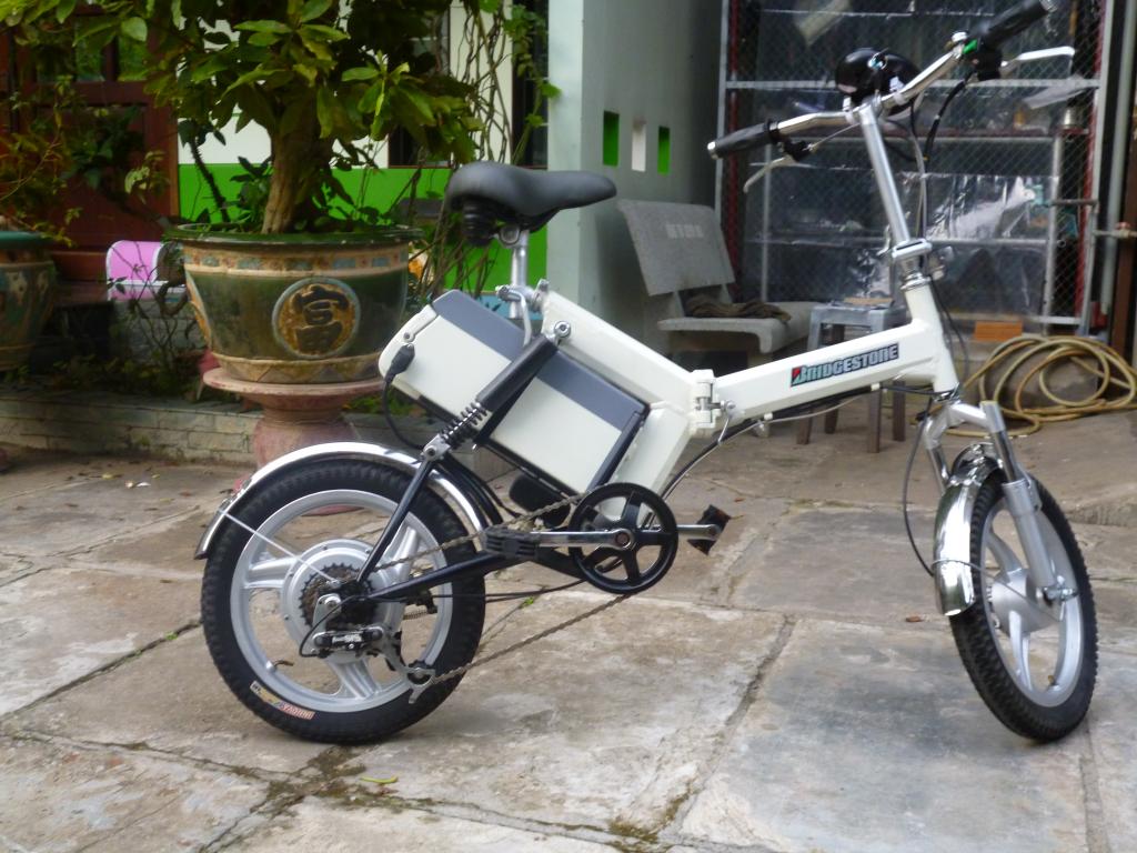

                            Gởi Bác 71 hình chiếc xe .
                            - xe khung sắt , bánh 680,xe nam
                            -chạy động cơ đùm trước ,24v. 250w
                            -đùm sau có 3 số , sang số trên tay lái
                            -chạy 2 bình 7.5ah. tốc độ 20-25km.h. 20-25km sạc 1 lần. Giá 3.500.000.

                            em cũng có xe gần như thế này.bánh 660.em định lắp đc đùm trước như vậy nhưng không biết lắp đc vào bánh thế nào.bác chỉ bảo em với

                              • Nguyên văn bởi trungkien12 Xem bài viết
                                xe mình lắp càng trước phải banh ra đi chứ két két vừa đi vừa sợ gãy, nếu xe có nhún truớc thì đỡ
