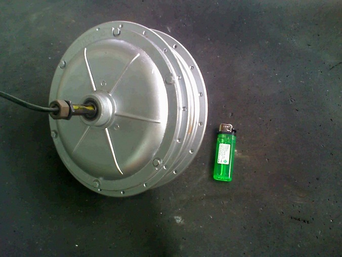

          xe mình lắp càng trước phải banh ra đi chứ két két vừa đi vừa sợ gãy, nếu xe có nhún truớc thì đỡ
          bánh ra như vậy sợ bị gãy hay xe sẽ yếu đi không.mà động cơ trong hình thì ngoài chợ bán bao tiền vậy.minh phai thay nan hoa va dan nhu the nao

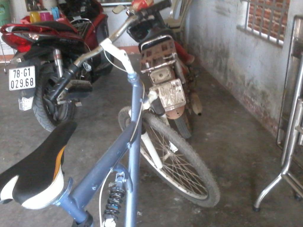

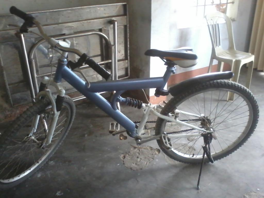

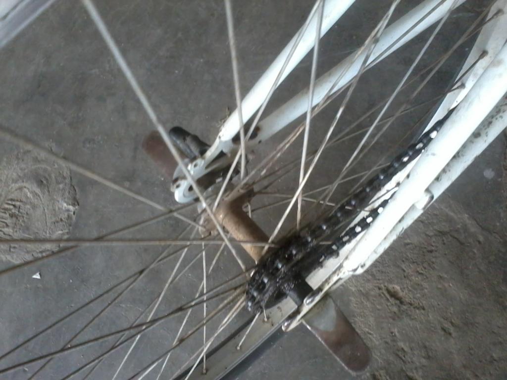

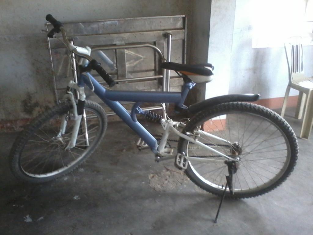

            Chiếc xe này nên độ thành xe đạp điện và tân trang thế nào. Sử dụng ĐC 3 pha 36V có ngon ko
            Bác nào ý tưởng hay độ xe này thành kiểu khác em xin hậu tạ xứng đáng
                    mua đc tầm 650k- 750k. Nan hoa thì mua ngắn hơn 2cm là đc, mình lấy 2 bộ ko dùng hết còn dư 1 bộ bạn có gần thái bình mình để lại cho!!! liên hệ mr.nam.tnut@gmail.com
