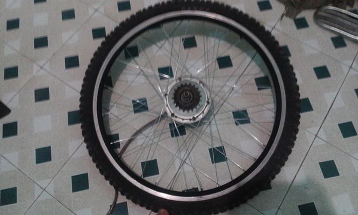

          • Mới vào cái này hôm qua, động cơ YAMAHA chổi than 24V. Vành nhôm 2 lớp 24/26". Lốp 26" nhóe.
            Dự tính tốc độ đạt 27~30kmph.
            Ban ngày đi làm, tối về lên khung cho các bạn xem

            • Nguyên văn bởi bien_bg1996 Xem bài viết
              đây là 5 dây của động cơ sanyo các bác cho e hỏi dây nào là dây nguồn cảm biến ạ, e đấu vào cái bo đa năng nhưng k biết chân cẳng thế nào mà đấu sợ cháy
              [ATTACH=CONFIG]74803[/ATTACH]
              các bác giúp e với help me

                  e thank bác nhiều ạ, bác cho e hỏi thêm e hỏi bác lộc bác ý bảo lấy nguyên nan hoa cũ đan 8 mà e chẳng biết đan kiểu gì nữa
                  vành e là vành 660
                            vành e là vành 660
                            đan chéo 8 chân nan hoa chéo quá như bị bẻ gẫy đó bạn, đan chéo 4 thôi, nhìn đẹp, mua cai căng vành và nam hoa khác tất tần tật 50k hết đát
