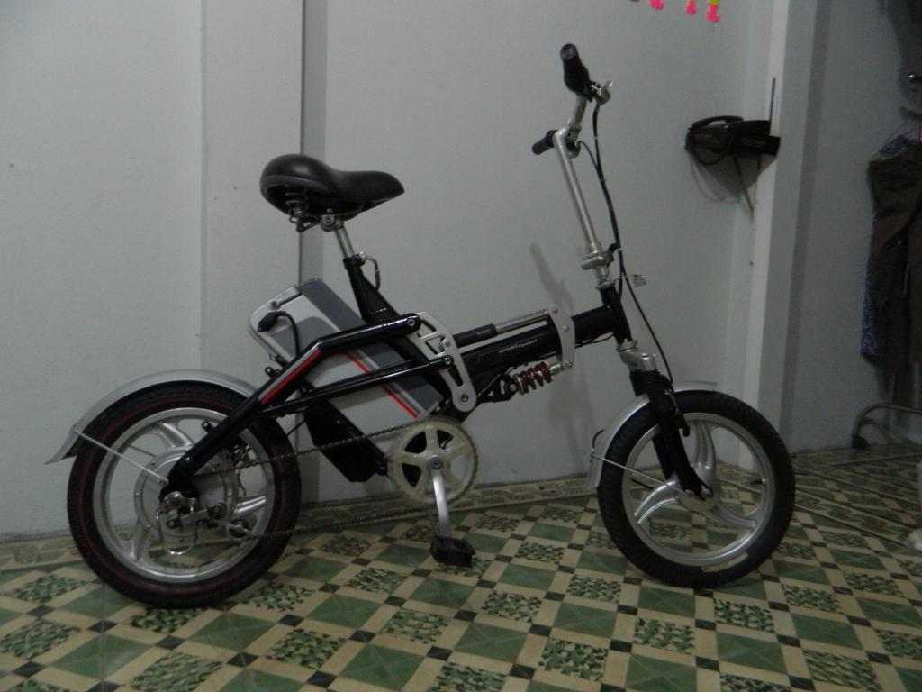

Nguyên văn bởi dinhthanhlam Xem bài viếtọc ọc , xác xe 90 kg + bác 90 kg , acquy cho chừng 50 kg = 230 kg =>> cái động cơ chạy đc vận tốc như bác nói chắc cũng khoảng >2000 W , nếu bác muốn chạy nhanh thì nên ráng giảm trọng lượng cái xe lại bằng cách cắt bỏ bớt các chi tiết thừa đi , em cũng thích kiều xe điện dáng mô tô lắm , con xe em nè, chạy đc 35 km/h à , với lại hơi nhỏ

Vậy các bạn tư vấn giúp mình:
- Địa chỉ bán động cơ 2KW và các thành phần liên quan cần thiết: bộ điều tốc, acquy (chưa tính nhưng mình nghĩ 50ah là có thể được), sạc acquy...
- Xưởng hàn cắt cơ khí uy tín, cẩn thận ở Hà Nội để mình mang đến mod: có thể cắt và hàn khung lại cho phù hợp...
- Có cần thêm bộ ly hợp (côn) và bộ số vô cấp CVT nữa không? hay bắt trực tiếp nhông vào trục động cơ được luôn? Ly hợp thì đang có sẵn của CBR, có thể mod lại được, còn CVT thì chưa có, chưa biết kiếm đâu, chắc lại chạy ve chai mấy bãi xe ga cũ quá.
- Bạn nào có khảo sát giá về những yếu đó ở trên trước rồi thì post mình tham khảo với nhé.
