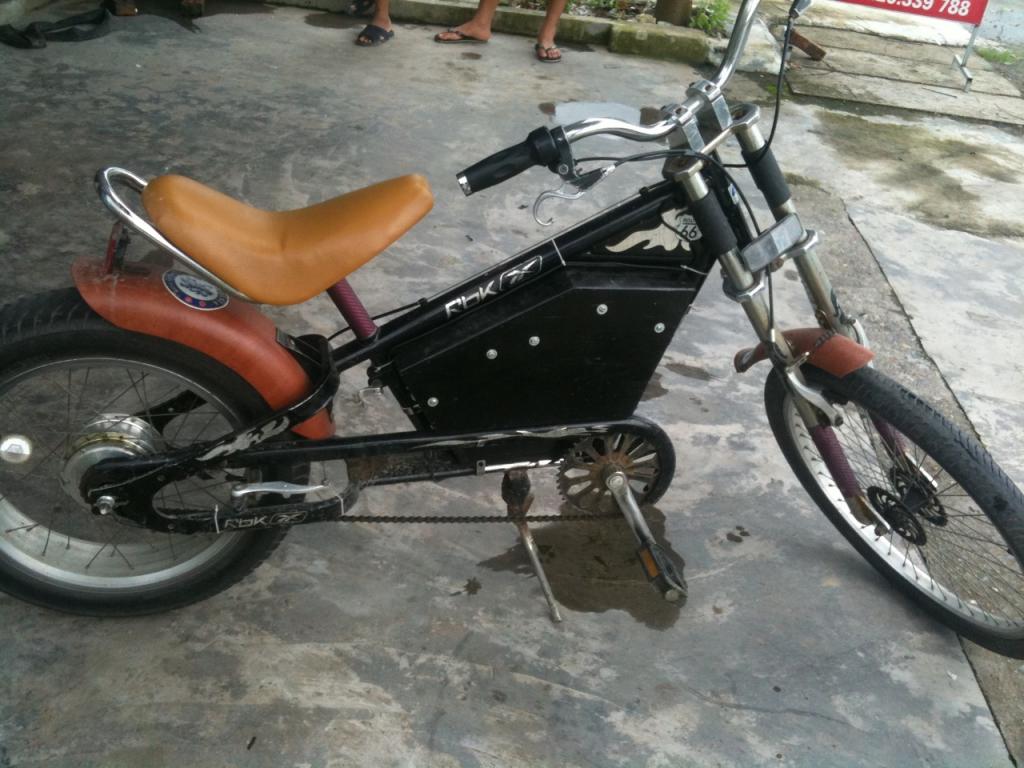

          Xe của em là chiếc đạp điện trung quốc bình thường chạy đầy ngoài đường đó bác , em chỉ làm lại sườn thui , động cơ 48v 350Watts , xài 4 bình 12V 14Ah , xe chạy đc 35km/h mà ngồi kiểu mô tô này mỏi lưng quá nên em đang thiết kế lại theo kiểu bobber cho dễ ngồi chút , khung sườn mới hoàn thành nè

          • Nguyên văn bởi nguyenthangm Xem bài viết
            mềnh thì đang có con CUB én, đang định lên Cub điện đây, có gì cho mềnh học hỏi với nhé: motor, điện
            motor thì 48v 800w or 60v 1000W , làm theo kiểu cub bobber (google search nha bác ) cho nhẹ sườn , acquy thì cứ 20Ah trở lên
            • Nguyên văn bởi dinhthanhlam Xem bài viết
              http://i5.upanh.com/2013/1001/05//57...0925111105.jpg
              Em ở Biên Hòa nên ko bik ở Hà Nội , chổ làm cơ khí với bán động cơ , bác chịu khó hỏi thử mọi ng` trên diễn đàn nha
              Đẹp quá, chúc mừng bạn nhé. Bộ phuộc trước và lò xo giảm chấn sau bạn lấy từ xe nào ra vậy hay cũng của chính xe đạp điện ra thôi? Dáng bobber đẹp, ngồi lâu không mỏi lưng, mình lại thích dáng nake hơn. Khung sườn bạn tự làm ở nhà hay ra xưởng hàn cắt và uốn nắn mà đẹp thế, nhất là điểm chỗ hàn, mài . Update thông tin quá trình làm cho mọi người cùng tham khảo nhé. Cám ơn bạn.

                  • Nguyên văn bởi eviet Xem bài viết
                    thân,
                    bộ phuộc trc' là của chiếc Dream Trung quốc , chế thêm 2 cái ông sắt nối vào ty phuộc ( cái này lấy nguyên bộ phuộc trc' của 67 hay chiếc nova là đúng bài luôn ) , phuộc sau là của chiếc Exciter nhưng thay lò xo khác , khung sườn là sườn xe đạp điện đã cắt bỏ yên sau với mấy cái râu ria ko cần thiết , cái gắp của xe máy điện mua ve chai , còn cái thanh ngang bạn ra tiệm cửa sắt kêu họ hàn cho bữa đó đem ra may mắn gặp đc khúc ống làm cổng còn dư khúc cong cong đó nên quất luôn

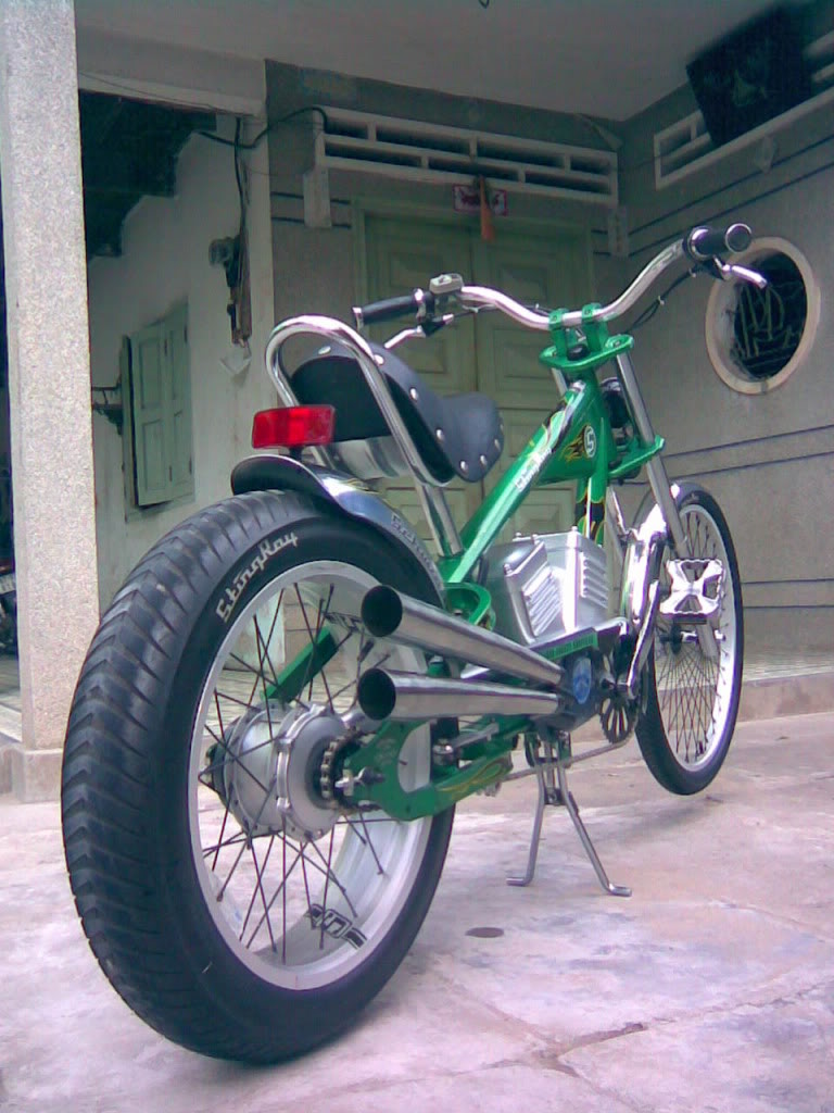

                        mình ở thái bình cơ, mà cắm niềng blade vào vành blade à ban?! con xe mình đang định chế nhưng tiếc bộ khung của nhật phá ra phí quá!!!! mai up lên bộ nhún đằng trước nó nhìn y như con xe nàyClick image for larger version

ID:	1386458 tính làm con choper mà chả kiếm đc đồ!
                        • Nguyên văn bởi song_hong4 Xem bài viết
                          mình ở thái bình cơ! con xe mình đang định chế nhưng tiếc bộ khung của nhật phá ra phí quá!!!! mai up lên bộ nhún đằng trước nó nhìn y như con xe này[ATTACH=CONFIG]75266[/ATTACH] tính làm con choper mà chả kiếm đc đồ!
                          đúng rùi , làm cái bánh sau như con này là đúng bài rùi đó bác , mà nên kiếm cái động cơ nào mạnh manh ấy , cái bánh nó to thế thì đề ba hơi ỳ
                            không phải! có cái đầu xe giống con này thôi! bánh thì bánh xe đạp điện thường thôi, vành tầm 350 gì đó!!!

                                động cơ 36V 350W mà đề pa mạnh lắm các bác ah, tốc độ 38km.h, bò điên thua xa
