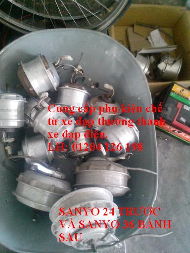

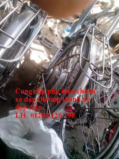

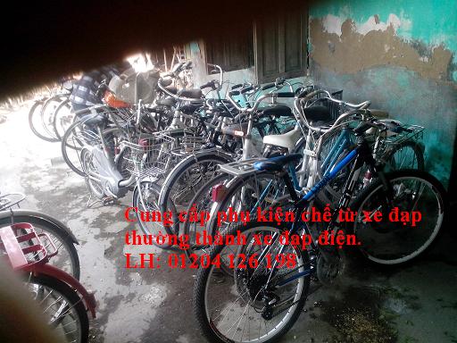

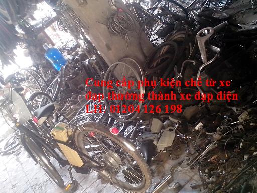

Nguyên văn bởi namdc Xem bài viếtmới về ít động cơ, có động cơ sanyo 24-36 rùi các bác nhé,
[ATTACH=CONFIG]75311[/ATTACH] [ATTACH=CONFIG]75312[/ATTACH]
[ATTACH=CONFIG]75313[/ATTACH] [ATTACH=CONFIG]75314[/ATTACH]
[ATTACH=CONFIG]75315[/ATTACH]
[ATTACH=CONFIG]75315[/ATTACH]Last edited by song_hong4; 02-10-2013, 22:39.

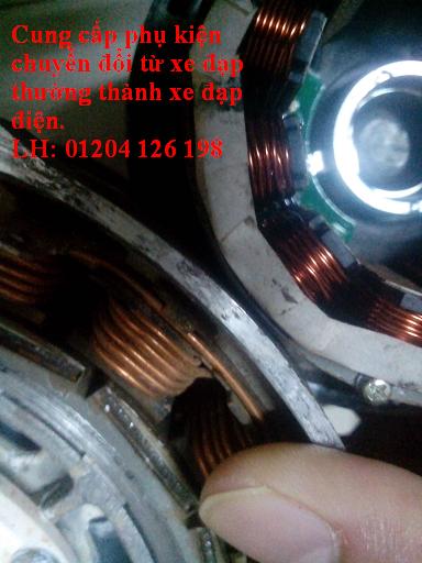

Nguyên văn bởi namdc Xem bài viếtchào bác, động cơ SANYO 24 bánh trước thực ra có 3 loại, loại nhỏ nhất , 1 nắp , dán tem sanyo ở giữa , thường gọi là động cơ nữ, là loại công suất trung bình test đc ~ 20km
loại 2 là loại có 2 nắp = nhựa, nhưng bên trong con này có con dây to = loại 1 , có con dây bé hơn 1 tí. test đc ~ 20km.
loại 3 mạnh nhất và tốn điện nhất là loại động cơ to, 1 nắp , hoàn toàn = nhôm, loại này e tét đc 17km đường ngon.
tất cả những thống kê trên dựa vào tiết diện dây đồng khi e phẫu thuật các em nó. AC quy 7,5a globe.Động cơ loại mới nhập là 24 hay 36v vây?

chào anh Linh, con đó là động cơ trợ lực , nó có sẵn điều tốc trợ lực bên trong, dây ra là 2 dây đen đỏ to, xanh vàng bé. đen đỏ nối vô ac quy, xanh vàng nối đến cảm biến trợ lực ở đĩa bàn đạp, NHẬT nó ko cho chạy tay ga mà cứ phải đạp mới bơm điện. nhìn cứ tưởng nó là động cơ chổi than, thực ra nó là 3 fa và cuộn dây rất khủng, nếu ước lượng thông thường thì phải 400W trở lên, còn thực tế e chưa tet đc.
các bác nhìn hình so sánh dây nó với sanyo bánh trước:
ghi chú: trên động cơ ko ghi SANYO nhưng linh kiện điện tử bên trong toàn chữ SANYO, con này chạy đc cả 24 và 36, e bận chưa chạy thật đc, mới chạy thử ko tải thì mạnh lắmLast edited by namdc; 02-10-2013, 23:41.
