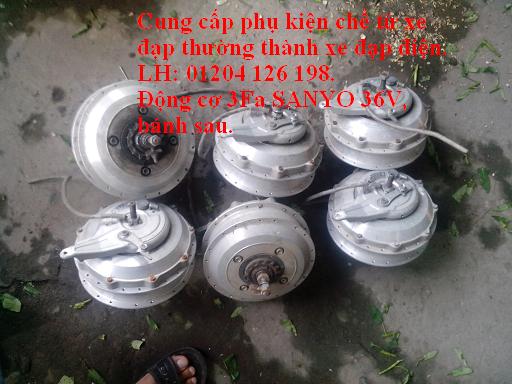

he he mong bác sớm test em nó , chỉ cần chạy đc chừng 50 km/h sẽ ráng phang 1 em , truyền động dây đai và bánh răng thép là phải chơi nhông sên dĩa hả bác
ko bác ơi, dây đai với bánh răng thép là truyền động từ lõi động cơ ra vỏ moay ơ. cái động cơ sanyo bánh trước thì nó dùng bánh răng nhựa nên có thể mòn nếu đâu điện lên 36, còn con này chả mòn đc cái ji cả, đấu 36 vỗ tư, có anh chàng buôn động cơ này còn bảo đấu đc 36-48 nhưng e ko lên 48 đâu. động cơ này chỉ đan đũa vào vành là chạy chứ cần ji nhông sên đĩa đâu bác.
hình nó nè
mới về ít động cơ, có động cơ sanyo 24-36 rùi các bác nhé,
[ATTACH=CONFIG]75311[/ATTACH] [ATTACH=CONFIG]75312[/ATTACH]
[ATTACH=CONFIG]75313[/ATTACH] [ATTACH=CONFIG]75314[/ATTACH]
[ATTACH=CONFIG]75315[/ATTACH]
bạn có bộ phanh đĩa và bi cổ phốt laọi to (28mm như xe địa hình) không để mình một bộ, có bộ càng trước giảm sóc ngon mà không có bộ bi cổ phốt. trên 4r ai có ới mình câu nhé
hình nó nè
[ATTACH=CONFIG]75332[/ATTACH]
chào anh Linh, con đó là động cơ trợ lực , nó có sẵn điều tốc trợ lực bên trong, dây ra là 2 dây đen đỏ to, xanh vàng bé. đen đỏ nối vô ac quy, xanh vàng nối đến cảm biến trợ lực ở đĩa bàn đạp, NHẬT nó ko cho chạy tay ga mà cứ phải đạp mới bơm điện. nhìn cứ tưởng nó là động cơ chổi than, thực ra nó là 3 fa và cuộn dây rất khủng, nếu ước lượng thông thường thì phải 400W trở lên, còn thực tế e chưa tet đc.
các bác nhìn hình so sánh dây nó với sanyo bánh trước:
[ATTACH=CONFIG]75329[/ATTACH]
ghi chú: trên động cơ ko ghi SANYO nhưng linh kiện điện tử bên trong toàn chữ SANYO, con này chạy đc cả 24 và 36, e bận chưa chạy thật đc, mới chạy thử ko tải thì mạnh lắm
hình nó nè
Động cơ này mình cũng có 1 con, 3 pha ko hall <Tại sao lại ko hall vì nó chỉ có 3 dây như động cơ 3 pha công nghiệp> Đã cho chạy bo đa năng 36V thấy đề pa khỏe, leo dốc ok nhưng tốc độ hơi chậm. Một số người bảo có thể chạy dc bo 48V, nhưng mình ko có nhiều bo dk, acquy để test. Hơn nữa là vẫn chưa tìm, chế được khung xe phù hợp vì nó to và nặng, các dc xe điện của Tung của mình thấy nó to, nhưng lại mỏng, chạy trực tiếp và dùng nam châm điện.
Con dc này chưa tháo ra nên chưa biết bên trong ntn.
Ah, con dc này chạy lùi được nhóe. Các bạn cứ đảo 2 dây bất kỳ cấp cho dc là nó chạy lùi. Đã tét với bo DAAO đa năng 36V

chào bác, động cơ của em với con của bác khác nhau 100% bác ạ, con này chưa xử lí thì nó có 2 dây đen với đỏ to , và 2 dây vàng xanh nhỏ, chính là zắc trợ lực. dây đen đỏ nối trực tiếp ac quy.
tại sao?
vì bên trong nó có điều tốc trợ lực, và nó là 3 pha chính hiệu, có 3 cầu nối động lực và 3 con hall bên trong.
con này muốn sử dụng đc phải tháo ra ,bỏ điều tốc trợ lực của Nhật đi, nối 3 dây động lực ra ngoài, nối 5 dây hall ra ngoài. lúc đó thì sử dụng như con sanyo bánh trước.
muốn đảo chiều các cụ ko cần tháo , đổi zắc ji cả, trên điều tốc nó có 2 dây hỗ trợ đảo chiều, cấp điện, để yên tay ga, cắm 2 dây này vào nhau cho nó chạy theo chiều mong muốn rồi rút ra. từ lúc đó nó sẽ chạy theo chiều đã định
