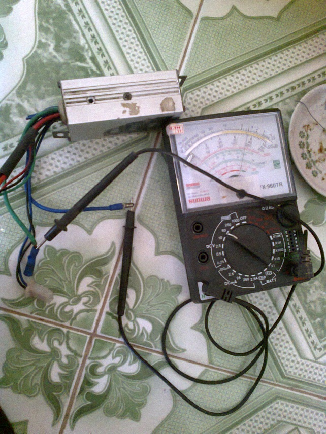

              đo kt cho anh rồi đó!!!
ID:	1386693Click image for larger version
Name:	test nguồn đc.jpg
                  [ATTACH=CONFIG]75606[/ATTACH][ATTACH=CONFIG]75608[/ATTACH]
                  Bạn chu đáo quá.
                  Cảm ơn rất nhiều!

                        • Nguyên văn bởi song_hong4 Xem bài viết
                          cho e hỏi đây là bo bâo nhiêu v,w vậy
