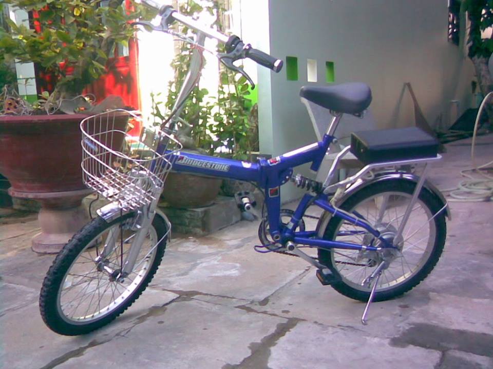

Nguyên văn bởi song_hong4 Xem bài viếtthấy nhiều người bảo cháy mà trước mình lắp chạy chả sao chỉ có điều đc yếu hơn thôi!!! cũng chả thấy nóng, bác cứ hàn // đi, làm chuột bạch cái hi, em cũng chả phải dân điện tử nhưng liều đi, con điều khiển rẻ ề ấy mà!!! à khiển bn vol vậy bạn???
Nguyên văn bởi vjetcc Xem bài viếtĐộng cơ 24v bạn ạ , tại mình tìm mua ko có dk 24v350w ko có . Hix!

Nguyên văn bởi vjetcc Xem bài viếtở chợ giời đòi mình 350k 1 cái 80 răng , mình thấy đắt quá thôi , vì mua cái động cơ cũng có 350k . Bạn thử hỏi hộ mình xem tiện cái răng bao nhiêu vậy , 80 răng , bước răng bằng với nhông xích cam xe máy đấy !
À bạn cho mình hỏi bộ dk 250w có chổi ý , mình muốn lắp vào động cơ 350w có được ko nhỉ ? mình tháo bộ dk đấy ra thấy nó dùng 1 con fet , tra datasheet thì nó chịu được dòng ~ 40A .
Hay lắp thêm 1 con fet nữa // với con đấy nhỉ ?
Nguyên văn bởi vjetcc Xem bài viếtCái này mà lắp con sanyo có bò ra đường . Vành 660 còn đi dc có hơn 20km/h tý .
36v thì em khó bố trí ACcu quá. Nhìn nó cồng kềnh quá . Hic

Nguyên văn bởi GioLangLe Xem bài viếtLắp chạy chậm lắm hả bác?
Nguyên văn bởi song_hong4 Xem bài viếtlắp như vầy nè!!![ATTACH=CONFIG]75934[/ATTACH]
Nguyên văn bởi GioLangLe Xem bài viết3 bình 7A vậy đi đc nhiêu km vậy bác? Như hình trên?
