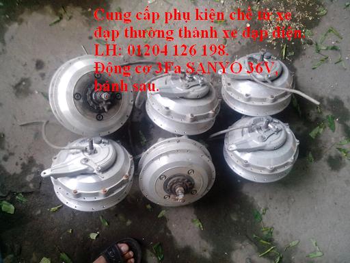

Nguyên văn bởi song_hong.bác có loại 24v ba fa bánh sau k?
chạy 24 đc 27- 30 km.h, chạy 36V đc 36km.h
Động cơ cực khoẻ, cực chất japan nhìn là biết, bánh sau có phanh, líp và 3 số đề bên trong, tay vặn số đề kèm theo luôn. hết điện có thể đạp với 3 số các bác ah
nguyên bản đây là SAnyo 24V bánh sau, chạy 36V ok , động cơ sanyo 24 bánh trước còn chạy 36V đc cơ mà bác, chỉ sợ vỡ bánh răng nhựa thôi, con 24 bánh sau này nó chạy dây đai với bánh răng thép, chả có ji để vỡ cả. chuyển số có 2 loại: 1 loại vặn, 1 loại bấm xả. động cơ có bộ chuyển số kèm theo nếu khách muốn ....

Nguyên văn bởi namdc Xem bài viếtmới chuyển cho mấy bác ở HÀ nội và Thái Bình động cơ 3 fa bánh sau như hình nè bác song hong
[ATTACH=CONFIG]76036[/ATTACH] [ATTACH=CONFIG]76037[/ATTACH] [ATTACH=CONFIG]76038[/ATTACH]
