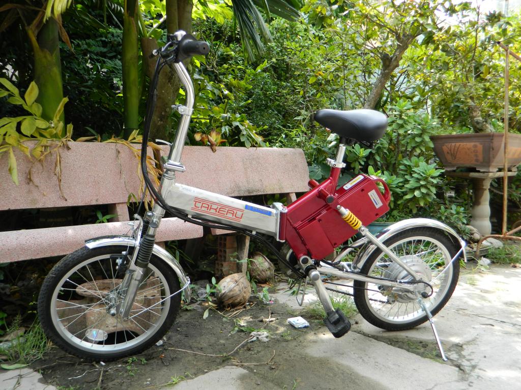

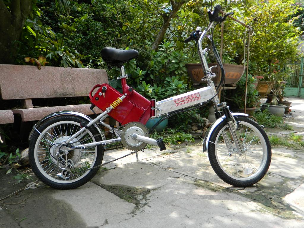

chào các bác, e mới lấy chỗ ông anh quả động cơ bánh trước china hay taiwan ji đó new 100%, bánh trước và đặc biệt là 3 fa nhưng ko có hall, chỉ cần 3 dây là chạy, kích thước = 3/4 quả sanyo bé nhất.
giờ e đi chuột bạch đây, tăng vành rồi chạy thử xem nó ra sao, 24V, có ji thông báo lên đây để các bác biết , chuyển sang cái này hàng ổn định hơn chứ sanyo bánh trước giờ cháy hàng các chỗ khác tăng giá ghê quá, e chưa tăng nhưng giờ hàng hiếm lắm rồi.....

[ATTACH=CONFIG]76174[/ATTACH] [ATTACH=CONFIG]76175[/ATTACH] [ATTACH=CONFIG]76176[/ATTACH]
em này giá nhẹ nhẹ tí thì đẹp hihi, tiếc con khiển giá lại cao!!!
