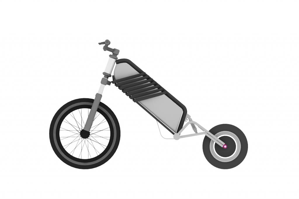

      chào các bác, ai cần bánh xe nijja về chế cháo thì alo em, cả bánh và lốp + 4 bình ac quy quả núi xịn là 4 Tr. nhưng con đấy là 350W nhé, em hỏi ông anh buôn xe rồi, tất cả xe đạp điện chỉ có 350W trở về thôi, xe máy điện thì mới có 500W trở lên nhé.
      Bác có đc con bò điên ko ạ
ID:	1387312Dựa theo động cơ bác NamDc cung cấp, e phải thay đổi thành ntn. Chưa ổn lắm, sẽ suy nghĩ thêm. Ơ mà bác Namdc? Có phải đc bác cung cấp giống con bò điên bánh béo ko?

              [ATTACH=CONFIG]76560[/ATTACH]Dựa theo động cơ bác NamDc cung cấp, e phải thay đổi thành ntn. Chưa ổn lắm, sẽ suy nghĩ thêm. Ơ mà bác Namdc? Có phải đc bác cung cấp giống con bò điên bánh béo ko?
              con này bác ơiClick image for larger version
              • Nguyên văn bởi namdc Xem bài viết
                con này bác ơi[ATTACH=CONFIG]76572[/ATTACH]
                Em cứ đinh ninh là nó to béo như con giant béo cơ, quá thất vọng luôn ý . Thế này thì lại phải ngâm cứu lại rồi. Thế cái con Chooper làm ntn mà nó lên đc 40km/h hả bác?
                • bánh béo mai e hỏi cho , còn chopper thì cứ lắp động cơ 3 fa 36v thôi
                  • Bác cứ nỏi nhé. E sẽ kiếm thời gian ra lượn chợ trời xem đc cái vành nào lắp đc cái động cơ đó ko.
                    • Anh Nam cho e hỏi cái động cơ sanyo đùm trước 24v e lấy của anh đan vành 24 thì dùng đũa dài bao nhiêu thế?
