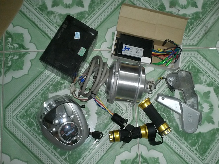

Nguyên văn bởi vjetcc Xem bài viếtMình cậy thử 1 cell ra rồi , có một mạch nhỏ nhỏ tròn , nằm ở dưới cực dương của pin mà !
Mà pin của mình thì hợp chủng , linh tinh đủ loại , cả sanyo , cả samsung , cả mấy cái chả có tên , bóc ra trong pin của laptop .
Mình có đủ 42 quả rồi , lấy từ 7 cell pin lap gần như còn mới , nhưng nhiều loại quá bây h ghép lại mới thấy khó . Nên ghép nối tiếp 7 quả rồi nối // 6 dãy với nhau hay // 6 quả rồi nối tiếp với nhau bác nhỉ ? Vì pin của mình chỉ có 18 cell giống nhau thôi , còn lại thì lung tung hết cả , hix .Trần Quang Định

Nguyên văn bởi dinh.dt Xem bài viếtBạn chụp hình lại cho mình nhé, vì bình thường nó bảo vệ bằng nguồn âm chứ ko dùng nguồn dương đâu. Kể cả pin xe đạp điện cũng vậy. Bạn nên test kỹ các cell để dùng nhé, dưới 3,6v và trên 4,2v thì ko dùng bác nhé. Nên dùng 1 loại điện dung
Nguyên văn bởi dinh.dt Xem bài viếtpin không chịu được quá tải tốt bằng ắc quy đâu bác nhé . Nó có 2 dạng cell, dạng cell túi và cell thỏi. Các bác nên dùng cell thỏi để hạn chế bị phồng nhé. Nguyên tắc cấu tạo của chúng thì giống nhau, chỉ khác nhau về vỏ bọc bên ngoài thôi. Pin 36v-10Ah bán ra khoảng 3,5 - 4tr
Nguyên văn bởi hungbibo Xem bài viếtĐịa chỉ có đảm bảo không bác. Đã có ai đi chưa hả bác ạ?
Nguyên văn bởi dinh.dt Xem bài viếtTrường hợp bo nóng đến 70 độ thì không dùng bác nhé. Cho em nó về nguyên bản xem sao. Còn những trường hợp dù chạy ko tải hay có tải khi ga to hết cỡ và giữ 1 lúc khi thả tay ra mà xe vẫn chạy tối đa như vậy thì có 3 nguyên nhân
- Do bo có chức năng " tự giữ " như vậy, muốn giảm ga thì bác thả tay ga ra rồi vặn nhẹ 1 cái là ok
- Trường hợp là do motor 24V cho chạy 36V ( tôi đã thử, cứ tưởng hỏng bo hay tay ga, thay hết vẫn ko được, cuối cùng cho em nó về 24V thì ok)
- Trường hợp bị rò, rỉ tay ga, lỗi bo
Nhưng tôi nghĩ do trường hợp 2 , giống như tôi đã làm, 1 lô motor Sanyo bị như vậy
