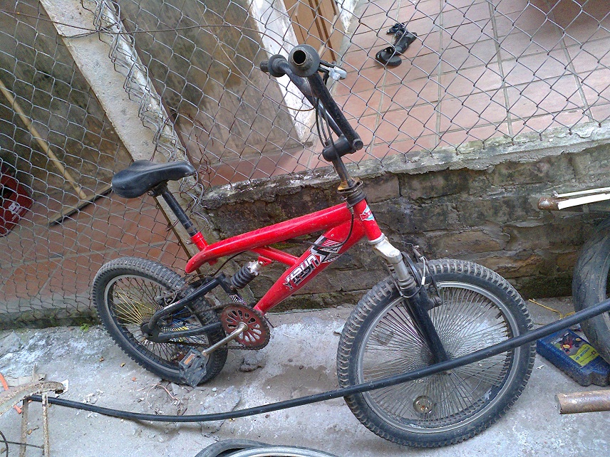

ID:	1387608 gửi bác con xe xgame xe còn chạy đc hết, cổ quay tròn đc, săm lốp còn chạy. con xe ko giảm xóc thì xấu hơn em ko chup lên đây. nội thất đc nè, Click image for larger version

    • show con xgame mới làm
      Động cơ 3pha 48v sấp đôi max speed 40km/h
      4 acquy 12ah => <35km>

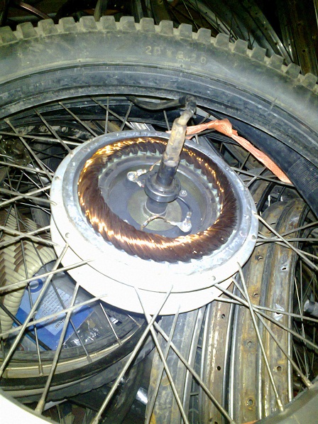

        động cơ bác dùng là loại nào đấy? lên đc 40km/h cơ à?
        • động cơ kia như con hàng e show đấy ^^. loại ý đi đc hơn 40km nếu bánh to
          p/s: bác songhong cho e cái giá con xe xgame kia vào inbox nhé. đc loại kia nhìn ngon nhưng mà là đc chổi than thì độ bền k cao, yếu dấn theo time vì bẩn cái tiếp điểm phải bảo trì thường xuyên anh có con đc k chổi than chạy 24v không?

              xe bánh nhỏ mà đi nhanh là loại ko nhông rồi!!! vì nó ăn bình ác nên mới đi đc 35km, bình thường với 3 bình 12ah phải đi bét nhất là 42-45km mới hết ác quy
              • Nguyên văn bởi danchoi9xx Xem bài viết
                bánh của e 20' mà, có phải to đâu mà lên đc 40km/h, nếu mà to nữa thì sao nhỉ

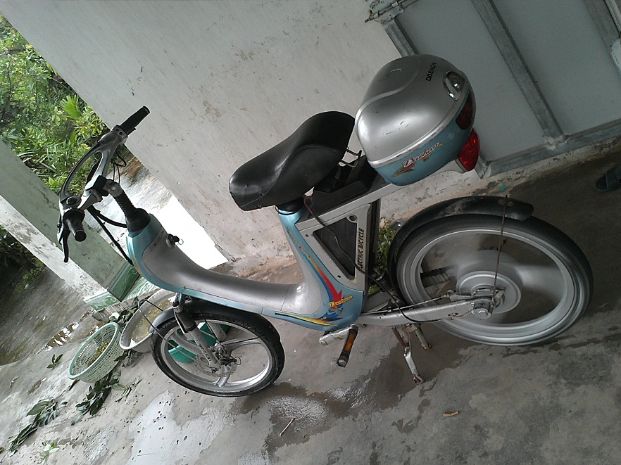

                    gớm bác này khéo lo chứ cái đc đó mà bảo trì suốt ngày gì, em dùng mấy năm rồi chả sao, à bác xem em này xem có làm gì vs đôi vành động co này ko???Click image for larger version

                    • Tình hình gần xong rồi các bác ợ : Động cơ 24v250w chợ trời , pin lithium tầm 2vv 15Ah . đi max dc khoảng 30km/h , leo dốc hơi yếu . Quãng đường chưa test vì sáng nay mới làm xong .
                      Mấy hôm nữa rảnh tút lại cho đẹp nữa .
                      P/S : Mình tính cái hộp hơi bị hụt 1 tý nên ko lắp bộ báo điện vào hộp luôn cho gọn .
