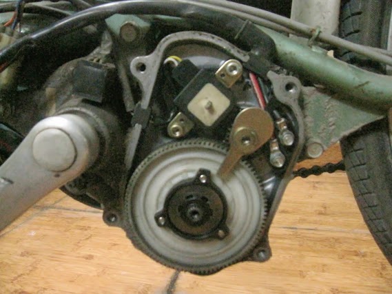

Nguyên văn bởi s0ng_h0ng Xem bài viếtbác chụp hình ae xem cho. ngoài những gì bác dinhdt nói ra thì em cũng có con trợ lực, nó ko dùng bánh răng mà dùng bánh ma sát nó mòn là yếu đi khi có tải, nó có phát ra tiếng kêu gì ko bác????Nguyên văn bởi namdc Xem bài viết1. bác tháo động cơ ra xem chổi than có cụt ko nhé, thường thì nếu mòn hết chổi thì nó chạy chậm và chạy giậm giật
2. ac quy đo đc 24V thì ko còn tốt đâu bác, bình tốt phải là 26V ( 2 bình)

Còn nếu lấy đĩa trước xe đạp thì cũng được , nhưng đĩa to nhất có 52 răng thì phải , như vậy phải thay cái răng trên motor ( răng nguyên bản là 11 răng vừa xích cam ) . kiếm cái răng 52:8 ( khoảng 6 hoặc 7 ) răng là vừa . nếu kiếm dc cái răng trước 6 7 răng thì đẹp !
Nguyên văn bởi vjetcc Xem bài viếtCái nhông cam xe máy hình như có 32 răng thôi -> lực kéo cực kỳ yếu , mình tính với vành 20in thì nhông sau phải 80 răng mới được , tỷ lệ chuyền là 11 : 80 . lúc này mới chạy được , tốc độ max là 37km/h vì động cơ quay 2650 vòng / phút , nhưng thực tế sẽ ko dc . bác lắp nhông 32 răng ko đi nổi đâu .
Còn nếu lấy đĩa trước xe đạp thì cũng được , nhưng đĩa to nhất có 52 răng thì phải , như vậy phải thay cái răng trên motor ( răng nguyên bản là 11 răng vừa xích cam ) . kiếm cái răng 52:8 ( khoảng 6 hoặc 7 ) răng là vừa . nếu kiếm dc cái răng trước 6 7 răng thì đẹp !)
Nguyên văn bởi namdc Xem bài viếtcái đĩa trước xe đạp thì răng nó to chứ có bé như lỗ xích cam đâu mà các bác đòi lắp đc.
Bác nào làm motor kiểu này thì cố gắng kiếm dc cái răng bắt vào đầu motor khoảng 6 - 7 răng vừa với xích xe đạp rồi dùng luôn đĩa trước làm nhông thì rẻ đi kha khá rồi , mà dễ lắp hơn nhiều vì đồ xe đạp thông dụng mà ! Mình ở xa chợ giời quá nên tìm 1 món đồ cũng vất vả !
Nguyên văn bởi vjetcc Xem bài viếtThế mình mới nói phải thay cái răng trên motor ! Có bác dùng long đen to dũa thành cái bánh 7 răng trên motor rồi đấy ! Dũa tay ko phải máy nhé ! Thế mới thấy khả năng của con người là vô tận .
Bác nào làm motor kiểu này thì cố gắng kiếm dc cái răng bắt vào đầu motor khoảng 6 - 7 răng vừa với xích xe đạp rồi dùng luôn đĩa trước làm nhông thì rẻ đi kha khá rồi , mà dễ lắp hơn nhiều vì đồ xe đạp thông dụng mà ! Mình ở xa chợ giời quá nên tìm 1 món đồ cũng vất vả !e nghĩ như vậy đó dùng đĩa trước thay nhông dễ làm mà lại khá rẻ tiền, dễ thay. e định chế thêm 1 bộ truyền động cho nó mượt mà cái xe hơi nhỏ k ráp đc vào
. bác cho e xin địa chỉ con motor bác mua ở chỗ nào chợ trời không?????
Nguyên văn bởi danchoi9xx Xem bài viếtvành của em chắc 17 18inh bác à vậy k muốn thay đổi cái nhông motor thì mình phải dùng nhông max 80 răng là 37km/h à bác. vậy cái nhông xe máy mang đi phay thì tốc độ max lên đc khoảng bao nhiêu? ( và cho e hỏi nhông này mình dùng nhôg thải đi phay hay mua nhông mới)
P/S : xe mình vành 20inch , gắn nhông 80 răng , mình nặng 70kg ko đèo ai , kéo đường bằng lên dc 32 - 35 km/h đơn giản nhé ( đo = gps ở điện thoại ), nhưng cảm giác nó nhanh lắm , nên khi đường bằng ít khi dám hết ga . Nhưng leo dốc hơi yếu , so với con Sanyo thì khởi động yếu hơn 1 chút nhưng tốc đọ thì sanyo ngửi khói ( Sanyo mình đang lắp xe cào cào vành 26inch )

Chỗ bán motor : bạn đi vào chợ giời rẻ vào ngõ có cây bàng đi gần hết rẽ phải thêm 1 đoạn mà 1 bên bán acquy thì đối diện bán motor , quán bán acquy có cả motor nhưng hay chặt chém , mua ở sạp đối diện ý , loại 24v250w là 350k , 350w là 450k cứ bảo giá đấy thôi .
