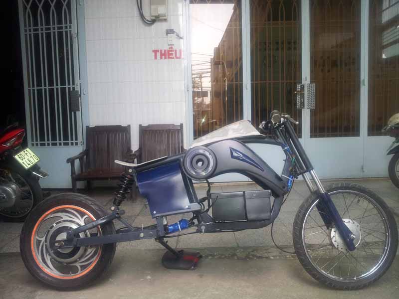

Nguyên văn bởi dinhthanhlam Xem bài viếtUpdate Project , mấy bữa nay bận quá , lại bị bệnh nữa , làm có chiếc xe mà chưa xong nữa
[ATTACH=CONFIG]77445[/ATTACH]
P/s : đính chính với bác quancao1288 là cái đùm xe đạp điện Tàu gắn đc lốp Air Blade nhá , nhưng chỉ nên gắn lốp < 80 thôi , em gắn lốp 80 thấy nó vừa sát mép , bơm căng lên thấy nó hở ra hí hí
Nguyên văn bởi danchoi9xx Xem bài viết@@ ừ. cũng 1 phần theo chỉ dẫn của bác mà hnay e tìm linh kiện cũng khá dễ dàng. bố e đi mua cùng luôn
tổng hợp như sau.
Nhông 60 răng 180k + 40 tiện phay bỏ cái cục to đùng để lắp lồng được vào như thế kia.
Giữa cái líp em tiện 1 cái long đen dày cỡ 5li để chốt líp,( vì lật ngược líp khi motor guồng sẽ tạo đà xoáy líp ra ngoài nên phải chốt lại cho an toàn).
2 bình Pinaco Đồng Nai 12Ah = 720k( Globe khá đắt vì nó bán thương hiệu e nghĩ vậy vì bố e cũng làm thợ nên vấn đề tốt hơn cũng chỉ là trên giấy tờ @@) cân lên thì trọng lượng ngang nhau.
Tay ga 60k cái này hơi chát ( trưa r cũng chả mà cả làm gì e vác 1 đống đồ nặng quá nên mua nhanh còn về).
động cơ định làm con 250w như của bác nhưng thấy hơi nhỏ làm em 350w giá 400k.
Điều khiển thì mai chú em ráp linh kiện là xong. làm mất 1 buổi chiều đã đâu vào đó. mai làm cái giá bắt motor nữa là chạy thôi. không biết chạy được không nữa.
còn cái líp + ren trục vì trục e chưa ren tổng là 40k.
Tất cả là 1m4 chưa có bộ điều khiển @@ cái xe kia em mua 400k về bảo dưỡng nhún trc, ngon lành cành đào rồi :v
Dự là sẽ tầm 2m cả tiền mua xe.hehe
Nguyên văn bởi danchoi9xx Xem bài viếtmình đang gặp 1 vấn đề nho nhỏ ^^. líp bên động cơ guồng sẽ chạy ren và líp ra bung ra, bây giờ làm 1 cái vòng bi chặn nhưng bánh xe hơi xít. ai có sáng kiến chỉ giúp với
P/s : đính chính với bác quancao1288 là cái đùm xe đạp điện Tàu gắn đc lốp Air Blade nhá , nhưng chỉ nên gắn lốp < 80 thôi , em gắn lốp 80 thấy nó vừa sát mép , bơm căng lên thấy nó hở ra hí híHưng yên
