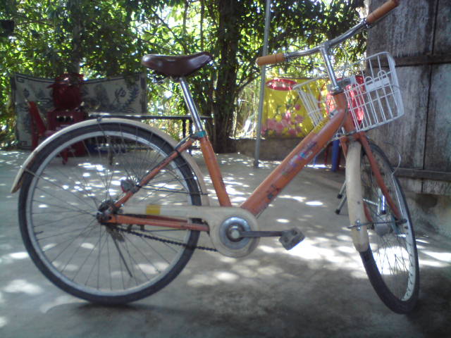

                  chao may bac em co cai xe này ko biết cách nào cải tiến cho nó đẹp đc mấy bác có thể chỉ cho em chỗ bỏ cai acquy chỗ nào dc ko
                  • Nguyên văn bởi anhtaiql1 Xem bài viết
                    Làm cái hộp hình chữ nhật đặt ngay trên sường xe là đẹp nhất , muốn thì làm thêm 2 cái thanh kẹp 2 bên uống lượng sao cho nó phù hợp là ok

                          em da lam xong so bo cai xe gio thiet ke cai hop de acquy moi kho pot hinh len xem cho y kiem
                          acquy day chi thu thoi chua mua dc acquy cua no hic
                          • Làm như Bác Locto ấy (Bỏ sau yên xe, bọc lại bằng nệm), ngồi lại vừa êm mông. Hay bỏ phía giỏ trước của xe (Nhưng chắc nặng đầu xe lắm)
                            • Ý tƯƠng rẤt hay .thÂt sỰ ngƯỠng mỘ ban...
                              • Bác ấy đâu có cái yên sau làm cái hộp vuông bỏ 2 cái acqui vào để dưới yên xe là ổn rùi
