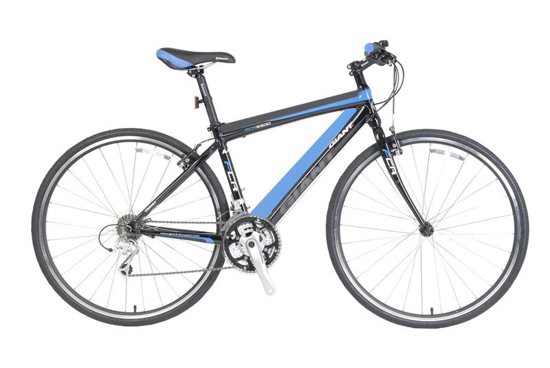

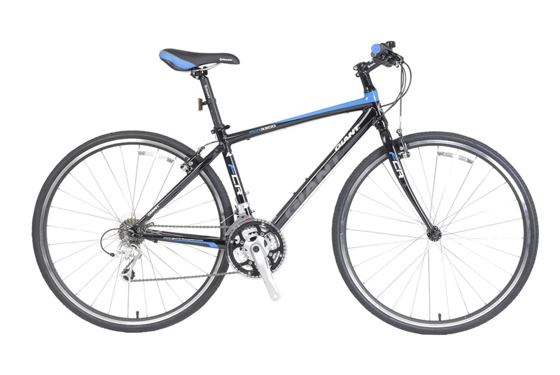

Em ở Hà Nội, muốn chế xe đạp điện từ xe đạp thể thao để phục vụ nhu cầu đạp thể dục khi đi gần và có "xe máy" khi đi xa, ví dụ từ xe nguyên gốc như sau:
Bộ pin lithium sẽ được lắp ở gióng xe như hình dưới:
Nhu cầu của em:
1. Có 3 chế độ là tự đạp, đạp trợ lực và chạy điện hoàn toàn
2. Tốc độ của xe khi chạy điện hoàn toàn >= 40km/h, nếu có thể tải 120kg mà vẫn giữ được tốc độ này thì càng tốt
3. Xe chạy điện hoàn toàn được >= 80km với tốc độ tối đa (100km là quãng đường em thường đi nhất)
Xin tư vấn giúp em có thể thực hiện được xe như vậy không, nếu không thì nên giảm yêu cầu nào, tổng chi phí vào khoảng bao nhiêu ạ?

pin lithium thì khoảng 4 tr 1 quả cả sạc đi thì quảng cáo tầm 80km nhưng chắc ko đi đc tầm đó, 2 quả là 10tr + 1,5tr bộ đc nữa là 10tr đi đc `100km

Em không nhất định cần xe chạy được 100km, nhưng dĩ nhiên càng nhiều càng tốt ạ ^^
Theo như bác nói thì 10tr là đáp ứng đủ 3 nhu cầu em nêu trên phải không ạ? Nhưng pin và động cơ có nhiều loại, không rõ loại bác tính thì pin có tuổi thọ bao nhiêu lần sạc và động cơ có tuổi thọ bao nhiêu km ạ?

pin thì dùng hỏng xe may ra hỏng pin!!! pin to thì dùng của hkbike, bin nhỏ thì dùng pin honda. pin chế lởm khởm tốn tiền mà xấu,nhanh hỏng,
