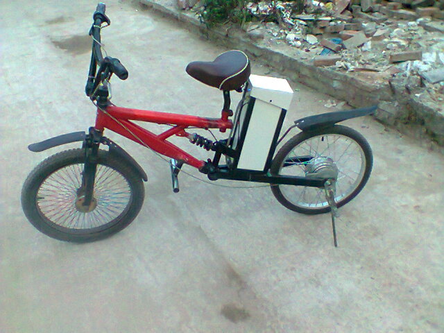

Nguyên văn bởi s0ng_h0ng Xem bài viếtcái hộp cho bác làm xong rồi đấy! dày 5mm, chưa cho ac quy vào ngồi lên cũng chả xi nhê gì
[ATTACH=CONFIG]78334[/ATTACH][ATTACH=CONFIG]78333[/ATTACH] ống nhựa tiền phong C2 dày 4.7mm 180k/mét đó!!!
Nguyên văn bởi vinhdq78 Xem bài viếts0ng_h0ng Cho minh hỏi tý, bình này thì mình để đâu được nhỉ và bắt thế nào cho khỏi rơi.Last edited by s0ng_h0ng; 17-11-2013, 01:39.
