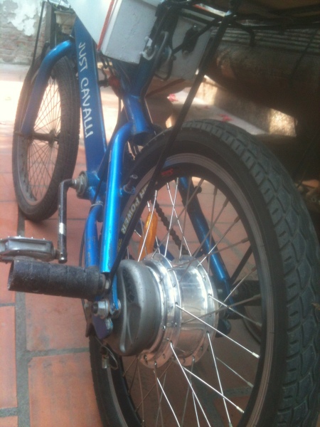

                  • ở đây có ai nhận chế xe không ak.
                    em muốn chế 1 con xe đạp có moter ngoài Click image for larger version
                    giống hình này
                    có thể chở dc gấu đi chơi
                    đi dc khoảng 35-40km sạc điện 1 lần
                    tốc độ thì càng cao càng tốt ạ lên dc 40km thì càng hay
                    bác nào nhận lam fix cho em cai giá với ạ.
                    cho em hỏi luôn nếu mà dùng trục như này thì đạp có nhẹ như bt không? Click image for larger version
                    em ở nam định ạ đây là sdt của e 01269209193
