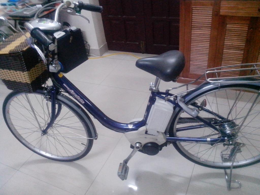

Chào cả nhà. Con xe gap của em dang tren tàu ve que dón tet. Gọn nhẹ het say. Chúc mung nam moi.

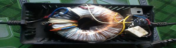

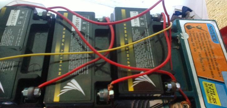

hôm nay sạc đầy đi được 20km mà còn ít điện chưa dám hết bìnhem chế sạc biến áp xuyến quá ngon tốc độ tầm 22km/h không dám phóng nhanh vượt ẩu vì hại ắc quy mà tiện hỏi bác luôn sach của anh trung của sao dòng lên 59v áp đều đều 1.85A

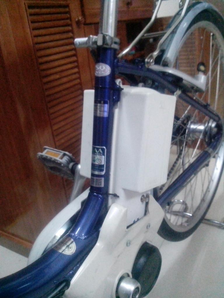

ắc quy cao nhất là tay gas 7AHmua của ông già hải phòng mà hộp đựng chắc bị phù bình
em quấn bax xuyến 52v đi ốt cầu bếp từ mà banh cả nắp ắc quy rõ ràng nhà sản xuất đang cố tình hỏng
còn vụ ắc quy 12AH của xe đạp điện ngoai phố mà 400k liệu có mua được không
để ý vì chắc dòng sạc quá lớn + tải nặng + cực bé hơn ắc quy xe máy toàn bình hỏng '' chẩn bị đẻ em bé ''
mà chất lượng bảo hành chắc chỉ 3 tháng là cùng sang năm e mua về test xem thế nào ko bằng anh gbole
em quên mất là hôm nay sạc đầy chọc mỏ hàn thay công tắc bùm cho phát dây đồng đứt hẳn 1 ly còn 24v chắc yếu nhểLast edited by contra123456; 27-01-2014, 23:28.

, mà chế sạc làm gì khi mà cái sạc mua còn rẻ ngang sạc chế nhìn lại đẹp hơnLast edited by s0ng_h0ng; 28-01-2014, 19:51.
ìem kiếm BAX xuyến loại 150w đổi 110v đó quấn lại trông ngọn mà sạc qua đêm là đầy bình vô tư sạc điện tử lên 59v khác nào con dao 2 lưỡi
ìem kiếm BAX quấn lại trông ngọn mà sạc qua đêm là đầy bìnhmua 40k + thêm dây đồng nữa 30k thành 90k

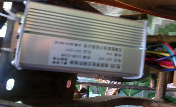

các bác cho em hỏi, cái tay ga cho điện áp ra từ 0-5v chỉ là điện áp điều khiển thôi phải ko? ko phải là điện áp đưa vào đc phải ko? còn điện áp đưa vào động cơ là trực tiếp từ ác quy qua bộ điều khiển, nó dùng điện áp đk để băm xung PWM cho đco phải ko? ngoài ra còn có chức năng nào khác nữa ko? như thu hồi điện năng khi phanh xe, xuống dốc, báo dung lượng pin còn dư...?sợ nhất cao tần
muốn chế ôtô điện loại nhỏ thì chọn động cơ cs ntn? mạch đk ntn và pin, ác quy ntn để vừa tốt vừa rẻ ạ? đi đc khoảng 50km, vận tốc 30km/h, trọng lượng khung xe chưa đcơ, pin, ác quy là khoảng 50kg, chở đc 2 ng hoạc 150kg...???sợ nhất cao tần
Tay ga chỉ cấp áp khiển thui. Có loại tích họp báo bình nhưng chỉ 36.48 ko có 24. Cái đầu đèn thì có kèm báo bìh.còi.khóa,đèn. Muốn xuốg dốc nạp điênj thì phải chế hệ thốg ngắt điện và chuyển đổi điện áp sạc lại . Nói chug loằng ngoằng mà hiệu quả ko cao.

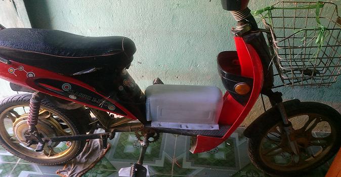

em chế thêm bộ khử sunfat ắc quy nữa còn thiếu mạch tự ngắt
nhét đầy 3 ngóc 1 miếng nhôm to khự của ups santak tg500 phá
còn miếng kia là cửa nhôm tản nhiệt cho cầu bếp từ
chọn con IRF to nhất để cắt xung vuông
Mình cũng muốn tìm hiểu thêm , nhưng đọc về nguyên lý khó hiểu quá , hix.
Mình vừa chế xong xe cào cào , chạy đùm sau ( mất 2 ngày Tết mới xong , Tết này kiêng rượu nên phải tìm việc để làm )
Để mai mình chụp hình nhờ các bác đánh giá . Sơ bộ là dùng 24v7.5Ah ( 2 bình 7.5Ah ) , Tốc độ được khoảng 28km/h ( đo = gps điện thoại ) Đi dc tầm 12km thì đèn báo còn khoảng 1/2 bình ( Vừa làm xong nên chưa test khi hết cạn bình ) . Xe cào cào vành 26inch .
À , mình có 1 cái điều tốc 3 pha của DAAO bị chết , khi bật công tắc thì ko có điện 5v của tay ga , mình tháo ra thì thấy có 1 con ic to là LM317 và 6 con Fet , chưa tra datasheet xem có phải ko ? Mấy bác có kinh nghiệm cho mình hỏi xem có phải con lm317 đấy cấp điện 5v cho tay ga , phanh ... ko ạ ? ai đã sửa mạch này rồi ko ạ ?
