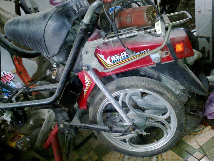

                        ĐÃ test nhưng ac quy yếu chỉ test đc ở mức 32V các cụ ah, đây là giới hạn thấp nhất khi chạy điều tốc 36V, bình thường ac quy đầy thì phải 39-40V.ở điện áp 32 này đề pa vẫn rất khỏe, tốc độ đc 30km.h đã kiểm tra khi đi cùng xe honda.
                        e chủ quan ko chằng cái ac quy cẩn thận, chạy đc 1 đoạn thì rớt 2 bình xuống đất, lăn lông lốc. nhặt lên may quá chả nứt chỗ nào, lại chạy tiếp hj
                        động cơ có líp và phanh nhưng thích lắp bánh trước vẫn ok
                        [ATTACH=CONFIG]75397[/ATTACH] [ATTACH=CONFIG]75398[/ATTACH]
                        Bác Nam ơi Tôi đang phân vân giữa động cơ đùm sau sanyo 24-36v 350W và động cơ new china cùng điện áp và công suất khi không sử dụng điện thì đạp chân cái nào nhẹ hơn với vành 26, động cơ nào lắp được líp tầng và phanh đĩa. Cảm ơn!
