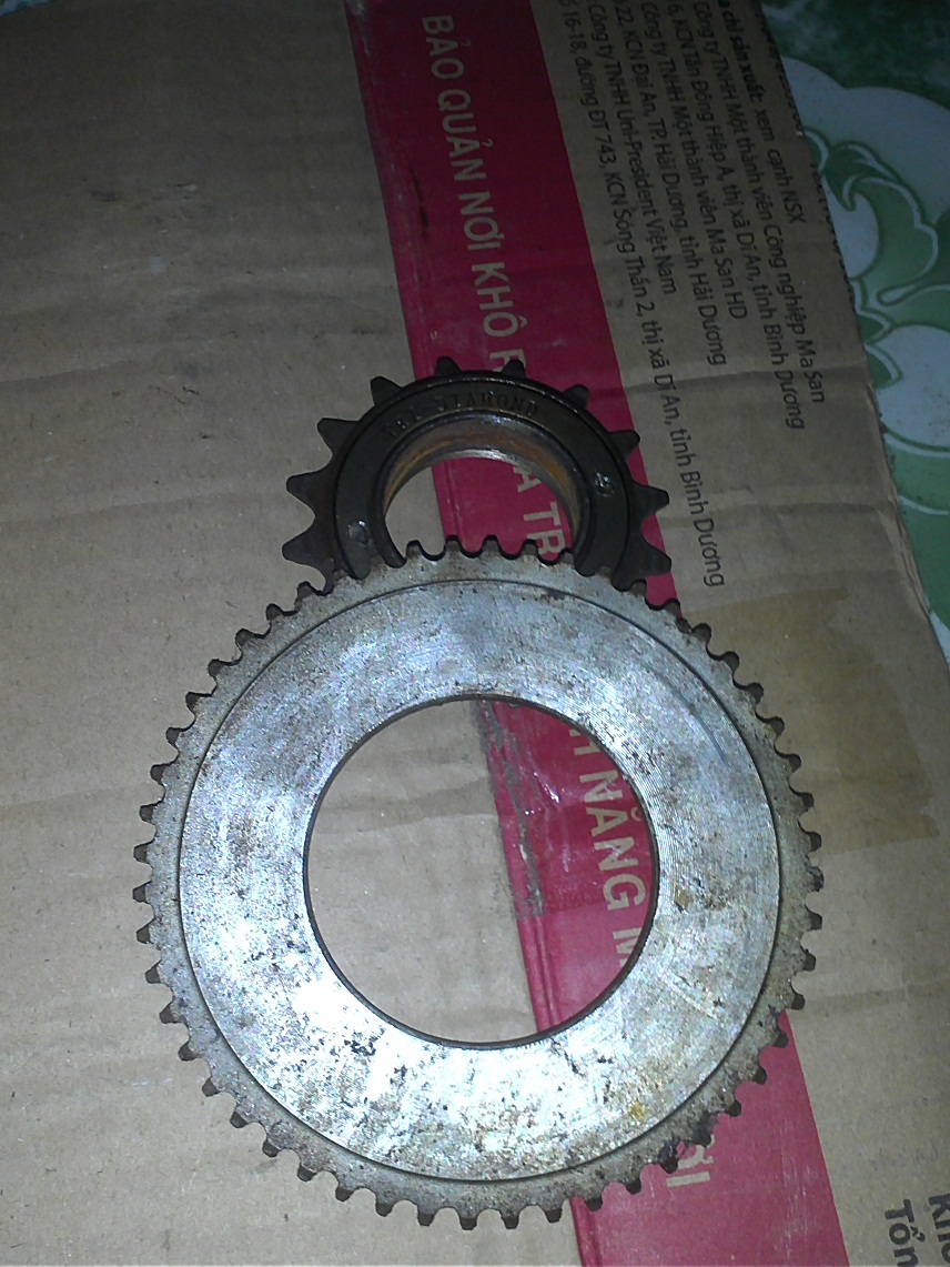

muốn làm thế này lâu rồi mà chưa biết hoặc p cần cái gì để đùi đĩa k quay theo, làm này thì chỉ đc cái như b bảo, còn mọi cái k dễ ts nàoNguyên văn bởi đinhnam243 Xem bài viếtem thấy làm kiểu này tiện nè, tận dụng được cái đề xe đạp

làm kiểu này mà không thay cái đĩa trước loại có líp ngược thì lúc nào chân cũng phải guồng theo bạn ahNguyên văn bởi đinhnam243 Xem bài viếtem thấy làm kiểu này tiện nè, tận dụng được cái đề xe đạp
Cái này có líp ngược ở đĩa mà, ko có ai dám đi mà up hình lên chứ b, bác qua xem bộ kit của nó chưa?Nguyên văn bởi namdc1 Xem bài viếtlàm kiểu này mà không thay cái đĩa trước loại có líp ngược thì lúc nào chân cũng phải guồng theo bạn ah

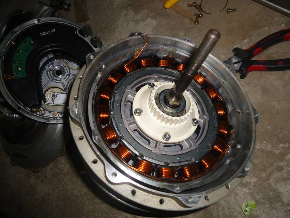

Mình ko nhìn rõ chỗ nào cả nhưng hầu hết motor và các ổ trục loại mới bây giờ toàn dùng bạc đạn, giống như của xe máyNguyên văn bởi huanmonster Xem bài viếtChào cả nhà.
Mình muốn hỏi về cái động cơ 350w bánh sau như hình dưới
[ATTACH=CONFIG]83843[/ATTACH]
Có ai biết cách sửa ổ bi của nó không, cái của mình hiện bị rơ nhiều quá, cái này dùng ổ bị rời đục ra thay nguyên ổ như xe máy hay dùng bi-côn như xe đạp truyền thống hả mấy bác.
