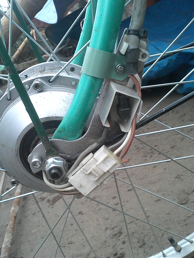

  • Cam on bac Dinh da giai dap dum e.xe e moi lam chat la do bo da nang ak.dong co chi giat giat roi chay ,khi len ga tu tu thi het.

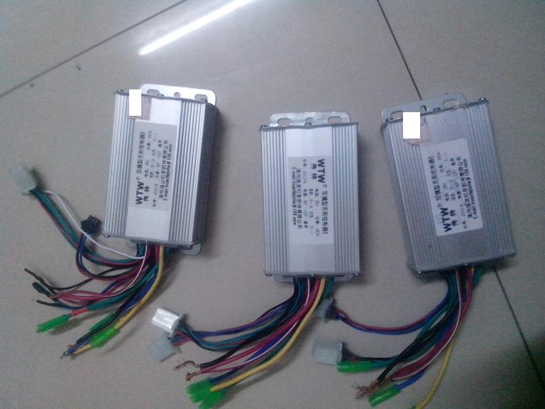

      dám cá vs bác namdc là bác chưa dùng loại bo khiển này,
      -thứ nhất nghe bác bảo là ko phải đa năng về hall là em biết, cái này bác ttd_gt đã kiểm tra rồi, ko cắm hall vẫn chạy ngon,
      -thứ 2 là nó là 24v chứ ko phải 24v/36v như b bảo ( b nhìn cái tem khiển nhá) cái hình bên trong nè , chả có cầu chuyển nào như bác bảo
      bác song hong ah.
      ở đây có Bác Định- cây đại thụ ở luồng này khen Daao với em rồi, còn bác là bảo ko phải là nhất, ông anh em ở HN cũng chỉ thích Daao thôi. còn bác xem hộ đây có phải là cái khiển như các bác đang nói ko nhé. Tính em thế nào e nói vậy. em có chém gió đâu .
ID:	1393175Click image for larger version
      còn cái cầu chuyển thì bác tìm ở gần con tụ í nhé, ko tìm ra thì e chỉ cho..
      em ở Hải phòng nên nguồn hàng china nhiều mà, hàng về HP em trước xong mới đến các bác. mấy cái loại này em cũng thích lắm vì nó có vẻ xin mà rẻ hơn daao cả nửa trăm k, muốn dùng mà ko dùng được thì phải chịu.

          Vậy là bác chả xem kỹ câu hỏi của ttd-gt rồi, có cả hình kèm theo luôn mà bác cũng chả nhìn, cái hình của bác là lọai 36v, cái của ttd_gt là 24v nhé, nếu nó ko phải đa năng điện áp thì lấy đâu ra cầu chuyển... bác xem lại hình xem em nói có chuẩn ko!!!
          • Nguyên văn bởi s0ng_h0ng Xem bài viết
            đa năng về hall mới cần chứ đa năng điện áp thì bàn làm j. cái bo này 24 hay 36 giống hệt nhau, khác mỗi cái tem bên ngoài, 24 thì nó hàn cái cầu đấu 24 bên trong, 36 thì nó để trống, he he. bác tìm thấy cái cầu chuyển trên cái bo của bác chưa, nó đang hàn chế độ 24 đó.
            còn bác khẳng định là bo đa năng áp ko cần cầu chuyển , giờ lại nói "nếu nó ko phải đa năng điện áp thì lấy đâu ra cầu chuyển"

                đó! chả cắm dây hall gì cả mà vẫn chạy, chắc đa năng rồi chứ bác, nếu 36v mà chuyển xuống 24v đc thì em ko rành món này lắm ko biết bác nào có làm đc ko?

                    Bác nhìn chỗ 2 con tụ lọc nguồn nhé. có cầu chuyển điện áp giữa 24 - 36V đấy. Loại bo này của bác trước kia e cũng làm, 3 dây cảm biến đều màu xanh, bác có thể chuyển để sử dụng các mức điện áp và cả Hall nữa. 3 dây Hall bác ko cắm bo cũng chạy, còn nếu bác cắm thì phải chuẩn, nếu ko motor bị gằn hoặc quay ngược hoặc không quay. Loại đa năng Hall khi chạy xe thì ko được mượt mà như loại có Hall, chính vì thế mà nó rẻ bác ah. Vì tôi không biết hàng này của ai bán, tôi cũng ko chê bai ai bán hàng đắt rẻ, vì đều cùng kinh doanh. Tôi cũng làm kinh doanh nhưng xuất phát của tôi là kỹ thuật. Tôi chỉ phân tích ưu nhược điểm vậy thôi. Còn giá cả tôi vẫn khẳng định như vậy. Nếu có gì động chạm đến bác thì xin bác lượng thứ.

                      3 dây Hall bác ko cắm bo cũng chạy, còn nếu bác cắm thì phải chuẩn, nếu ko motor bị gằn hoặc quay ngược hoặc không quay. Loại đa năng Hall khi chạy xe thì ko được mượt mà như loại có Hall, chính vì thế mà nó rẻ bác ah. .
                      em ko cắm hall nó đứng yên, cắm đúng dây hall xong nó chạy vèo vèo, sướng vì kết cấu bên trong cực đẹp, đẹp như daao , nghĩ bụng chắc hàng ngon, xong đóng hộp giao cho thợ. mấy ngày sau thợ gọi bảo rằng chạy 5km là bị cà giật ( xuống đến 25V là ngắt bo). cắt dây bét nhè xong đòi đổi chứ. em cũng chiều luôn, mấy hôm sau daao về e đổi cho 5 con . lấy 5 con này về đang để ở nhà 3 con, 2 con còn lại chưa cắt dây nên đổi lại chỗ bán. hic. , cái này lắp sanyo chạy 36 cũng ko được.
                      đang bận quá, mấy hôm nữa rảnh phải bỏ ra làm lại ngưỡng ngắt cho nó thành 21V thì mới lắp vào xe chế được
                            ngày trước tôi lấy hàng này, có lô gặp như bác, nhưng có lô thì ok, nói chung chất lượng ko đều
                            Trần Quang Định
                            0932299590
                            • Nguyên văn bởi dinh.dt Xem bài viết
                              vâng bác! em cũng mới chuyển qua loại này, thấy ko lỗi gì, ko cắm hall cũng vẫn chạy, có thể có lỗi nhưng mình phải có bộ test trước...
