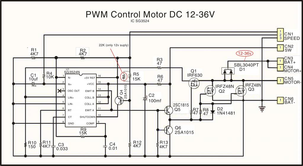

          • em lắp theo mạch này,nhưng không biết nối tay ga với mạch như thế nào ạ.tay ga có 3 màu là.đỏ.đen.xanh.Click image for larger version

                  em lắp theo mạch này,nhưng không biết nối tay ga với mạch như thế nào ạ.tay ga có 3 màu là.đỏ.đen.xanh.[ATTACH=CONFIG]83992[/ATTACH]
                  cái này có mấy chục k mà bác cũng chịu lắp ráp nhỉ!
                  • Nguyên văn bởi 201289 Xem bài viết
                    Bác up cái hình bé tí thế chả nhìn thấy gì, biết là cái mạch này bác Lộc post rồi nhưng tìm lại chả.thăy đâu ... còn nếu bác muốn chayj được thì bỏ chân 10 đi. Ráp y chang sẽ ko chạy

                      cái mạch của bác lộc đây

                        Em cũng định mua mà nó đòi 180k.vãi cả cái giá,lên em làm luôn sẵn có IC, FET,lên chỉ làm mạch nữa thôi.hôm qua em tìm hiểu trên mạng giờ mạch chạy ok rồi.

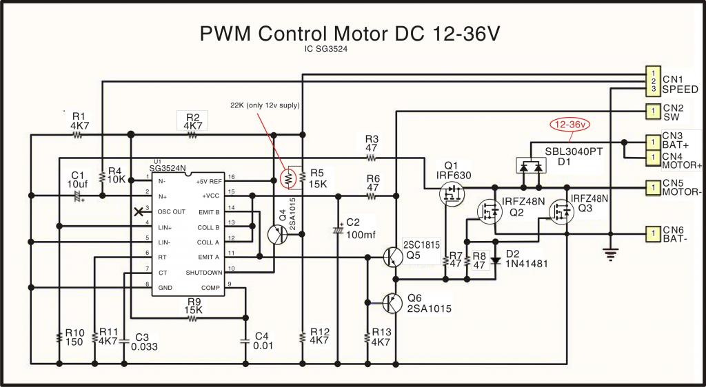

                          chân 11 là chân suất sung sao lại bỏ đi bác?em thay giá trị R5 giờ ok rồi bác.mạch đây bác.Click image for larger version

                            chân 11 là chân suất sung sao lại bỏ đi bác?em thay giá trị R5 giờ ok rồi bác.mạch đây bác.[ATTACH=CONFIG]84042[/ATTACH]
                                XIN lỗi lâu ko nhìn đến quên, là chân 10 chứ ko phải 11
