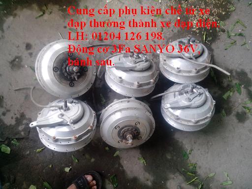

                    Dũng ah, động cơ kia mình thấy đấu lên 36 thôi chứ 48 thì chắc ko ổn đâu, con đó chạy daao, chạy ko tải còn nóng ran điều tốc , mà daao nó ghi 15a, 24V, tức là công suất tầm 350W rồi, khi các bác đấu 36, công suất nó lên tầm 500W , con bánh trước đấu 36 nó lên tầm 350W chứ ko phải vẫn giữ nguyên 250W đâu, áp tăng thì công suất phải tăng.
                    e hỏi động cơ này cơ anh ơi, ko phải sanyo 24v nhỏ nhỏ đâu Click image for larger version

                      thì anh nói cái đó í, chạy 48V sợ cháy. khách của anh chạy 48 rồi nhưng lâu rồi anh ko liên lạc, e chạy 48 thì nó lên tầm 650W đó
