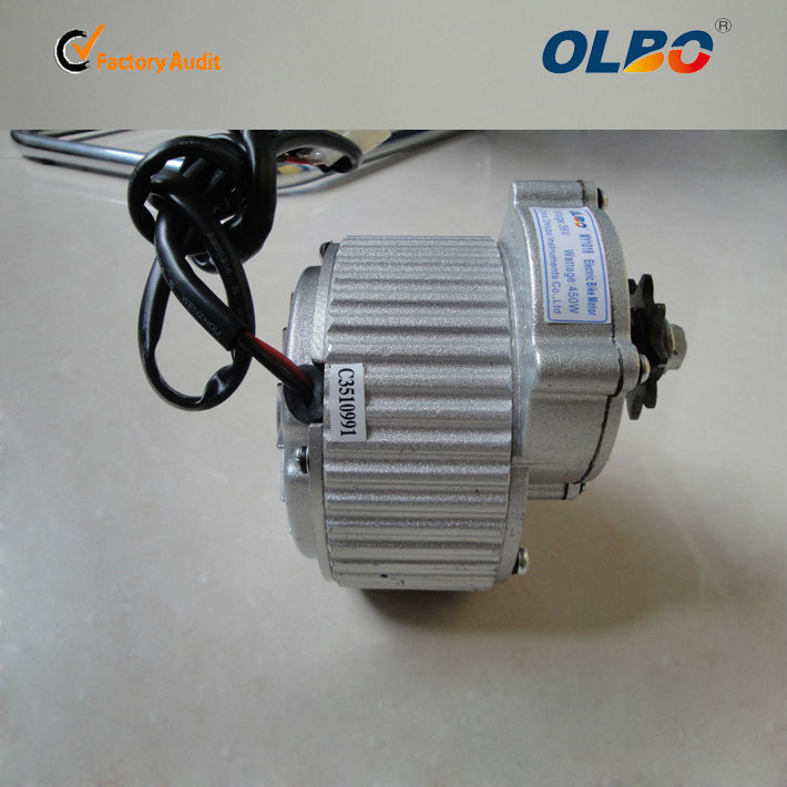

Nguyên văn bởi s0ng_h0ng Xem bài viếtbác nào có con đc như vầy 36v hoặc 48v 3 fa ko để lại cho em [ATTACH]84791[/ATTACH]
Nguyên văn bởi namdc1 Xem bài viếtbác ra chợ giời xem chứ trên này e là ko có đâu
