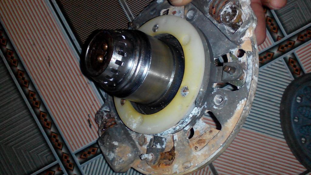

    Có ai có tài liệu cấu tạo của bộ sô 3 tốc độ đùm sau xe đạp không cho mình với, loại số nằm trong đùm luôn đó
    sáng mai e chụp cụ tỉ cho anh , làm sao phải tài liệu j cho khó hiểu
          Cảm ơn namdc1. Mình chưa hiểu lắm nguyên lý hoạt động của nó lắm

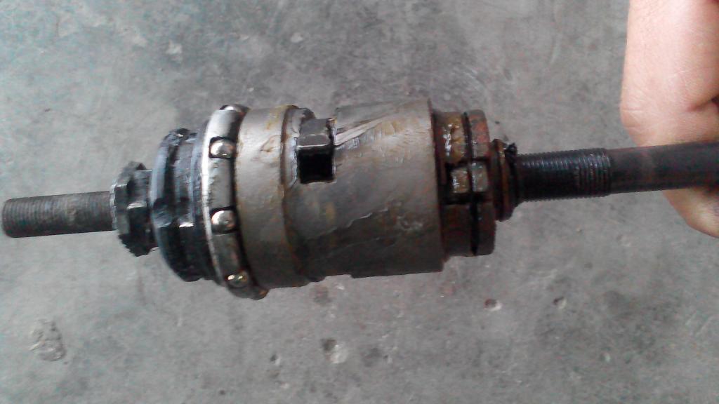

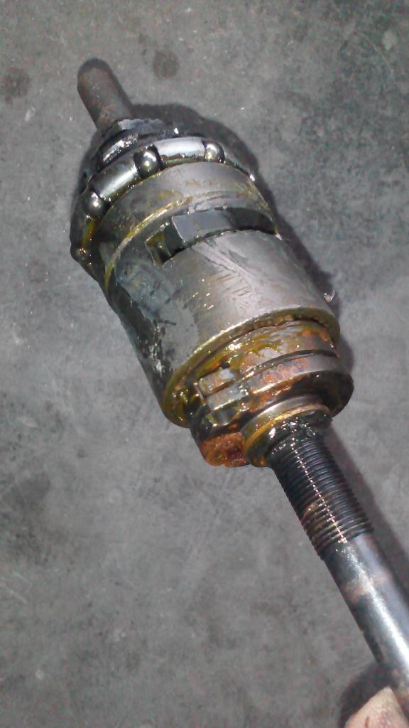

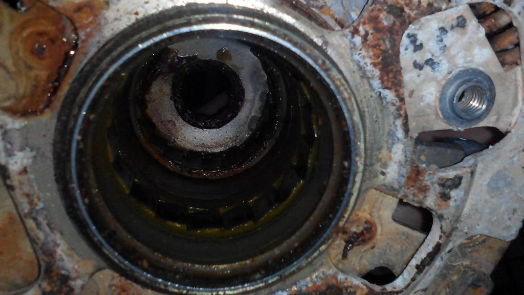

                            anh Huấn coi nhé
                            khi cái que số nó ấn vào thì cái cá cụp, xòe ra tương ứng với 3 số
