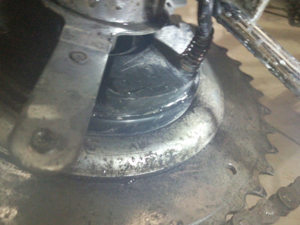

Nguyên văn bởi kimqui Xem bài viếtChào bác Sông Hồng,cái bạc đạn một chiều nó đóng vào trong ổ trục,đầu còn lại của khối ổ trục này có bốn cựa khoãng 6-8 ly gì đó tôi chưa đo thử,các cựa này lại gắn khớp vào bốn con lăn ở đầu motor;đây là bộ giãm tốc hành tinh dùng ma sát.Bạc đạn một chiều bị tuôn nên khi motor quay bánh xe không quay theo.Tôi lớn tuổi nên không quen xữ dụng các loại máy kỷ thuật số ,vậy bác thông cảm không có hình cho bác xem.

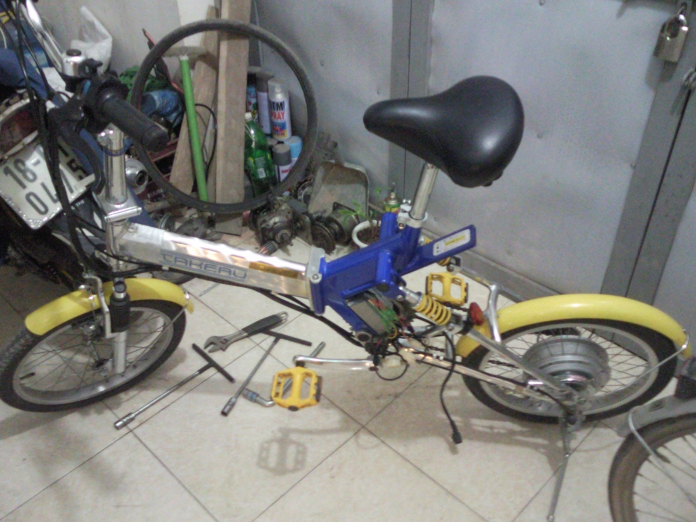

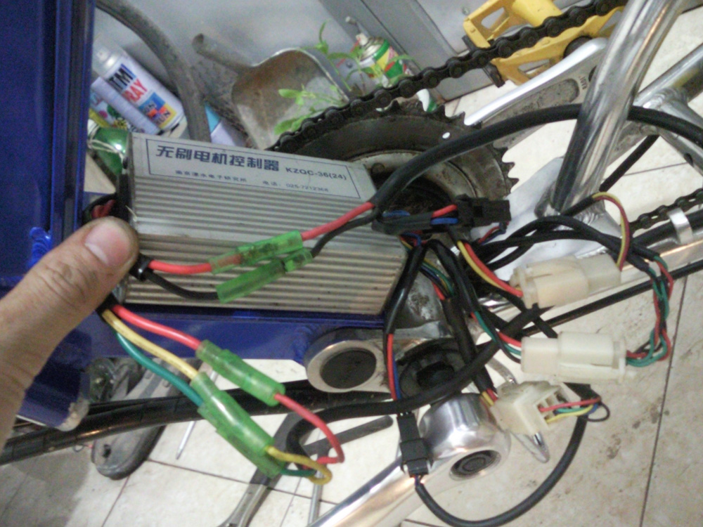

Nguyên văn bởi ttd_gt Xem bài viếtĐã giải quyết xong con xe này, cảm ơn các bác, cứ tưởng nó hỏng chỉnh sửa đủ kiểu, hóa ra nguyên bản nó thế, nhọ vãi, nguyên bản nó chỉ chạy đc tầm 5km/h,
[ATTACH]85142[/ATTACH]
Nguyên văn bởi namdc1 Xem bài viếtxe j chạy chậm thế Dũng
Nguyên văn bởi ttd_gt Xem bài viếtthì cai xe đạp gấp như hình đấy a, e gọi hỏi bác lộc bác bảo loại này nó thế phải cải tạo thay điều tốc và acqui vào mới chạy nhanh đc. e thay điều tốc daao vao chạy 24v thì chạy đc tầm 18km/h. e cứ tưởng nó hỏng bỏ ra chọc chạch mãi
Nguyên văn bởi s0ng_h0ng Xem bài viếtcon này nhanh tầm 12km/h như xe đạp thường đang chuẩn bị tậu 1 em về chơi đây, à cho mình hỏi giảm sóc của nó ngon ko b!
Nguyên văn bởi ttd_gt Xem bài viếtcon này nghe nói của nhật nhưng em thấy nó lởm lởm như tàu ý, dây rợ cũng cùi cùi ko đc ngon, khung nhôm gì mà cũng bị sùi sùi ra, bộ phận bẳng inox cũng có dấu hiệu han, giảm xóc trước giả, giảm xóc sau cũng đc. hay e mua phải xe nhái nhỉ, chạy pin của nó xả dòng kém nên depa yếu

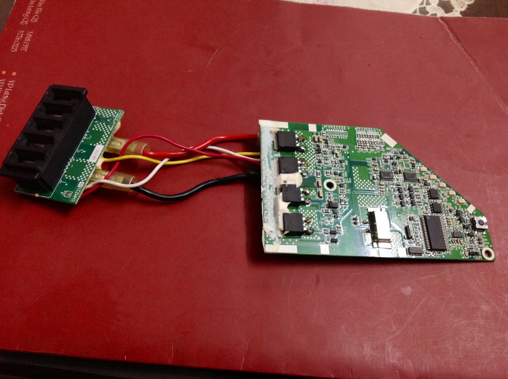

Nguyên văn bởi heocon2000 Xem bài viếtCác bác rã xe nhiều có bác nào có cái bo mạch của pin panasonic ( tức là cục pin bị chai không còn tích điện nhưng bo mạch còn tốt ) của xe trợ lực không để lại cho mình với. Cám ơn các bác.
