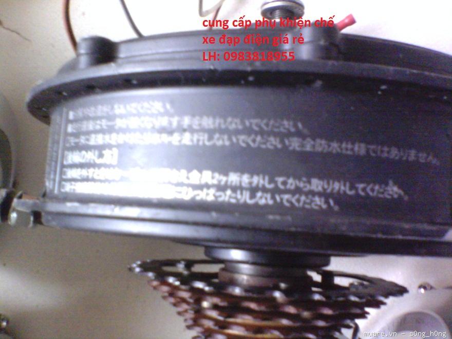

    • anh em cho ? đông cơ này ko dây hall chạy ngon ko nhi?Click image for larger version

                anh em cho ? đông cơ này ko dây hall chạy ngon ko nhi?[ATTACH]86218[/ATTACH]
                con này của em đó động cơ 3fa không chổi ! chạy ít mù mà êm, nó là động cơ hàng nhật chứ ko phải tàu nhé
                  sao lại không có dây hall hả bác???
                    có chứ!!! vì m ko đấu dây hall nên để nó ngắn cho gọn...
                      vậy thì bác đấu hall vào đề pa nó mới mượt.
