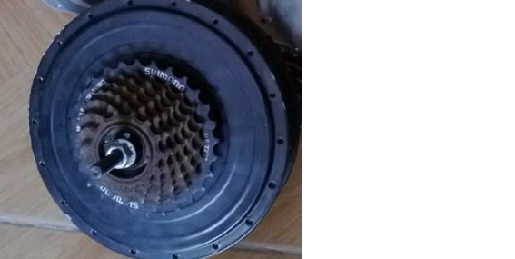

  • Nguyên văn bởi myhang1 Xem bài viết
    Da. Vậy cái này phải tháo cái lip ra gắn hả bạn.
    b mua cả bộ trên rồi về gắn phải ko a!
    dung roi do
    • VẬy bên kia mình không xài lip hở bạn.
        Bạn dùng con động có líp và phanh , sau đó tháo bên phanh ra, xoáy cụm gá phanh đĩa vô, vẫn dùng líp và phanh đĩa bt, có gì b lh em tư vấn!

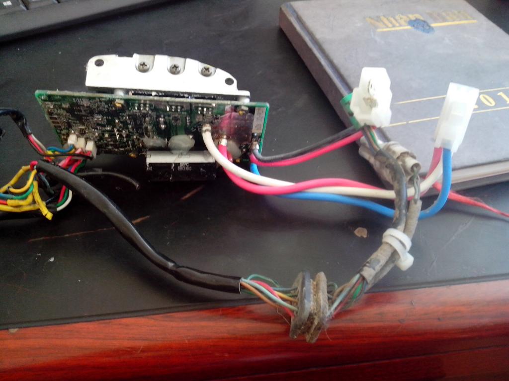

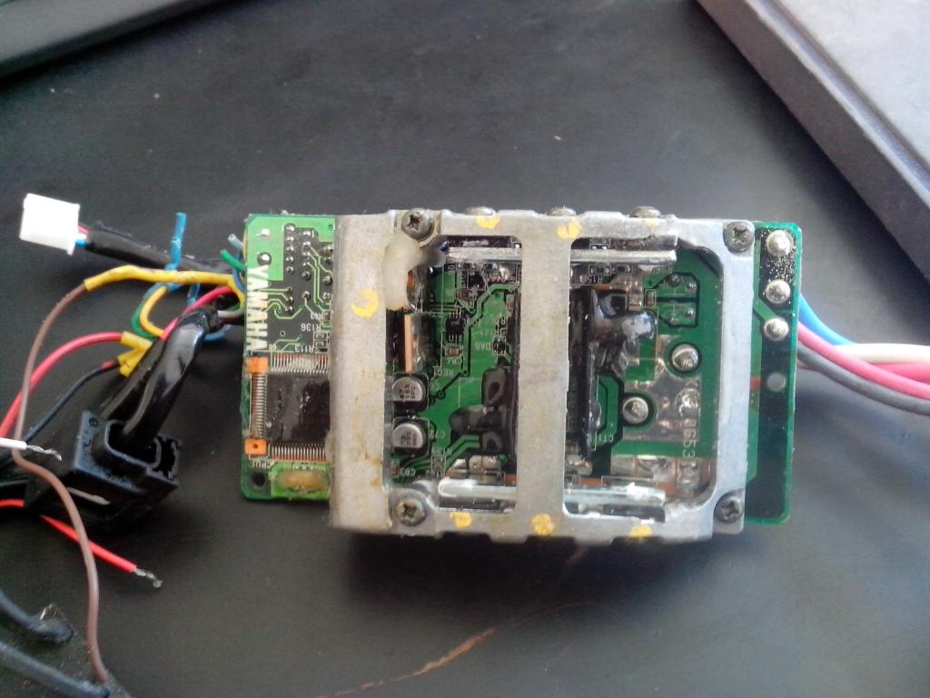

              • bác Lộc vào giúp cháu cái này với , cháu Thắng ở Rạch Giá đây !
                - Cái xe đạp trợ lực của cháu mua xe cũ của người khác , họ đã chế thành xe tay ga rồi , nhưng giờ nó hỏng tay ga hỏng luôn cái mạch đk lắp thêm luôn , ( cháu mua cái tay ga khác lắp vào vẫn ko chạy ) , trợ lực thì nó vẫn hoạt động bình thường , vẫn chạy ok , xe dùng 2 bình =24v , cháu tháo động cơ thì nó là động cơ BLDC ko có chổi than , nó có 3 dây lớn ra mạch đk , 5 dây nhỏ cháu nghĩ là cảm biến hall , giờ cháu mua cái mạch lắp thêm vào thế nào để cho nó chạy ạ , hoặc có thể bỏ luôn cả mạch đk của nó mà lắp mạch đk động cơ BLDC khác vào chạy được không !
                - Nếu động cơ BLDC 24v mà cháu mua mạch đk 36v hay 48v lắp vào nó có chạy được không nếu ta vẫn dùng 2 bình -= 24v
                -và cho cháu hỏi là nguyên lý cái mạch lắp thêm để xe trợ lực thành xe tay ga là thế nào vậy .

                mạch điện xe trợ lực : Click image for larger version
ID:	1395570Click image for larger version
ID:	1395571Click image for larger version

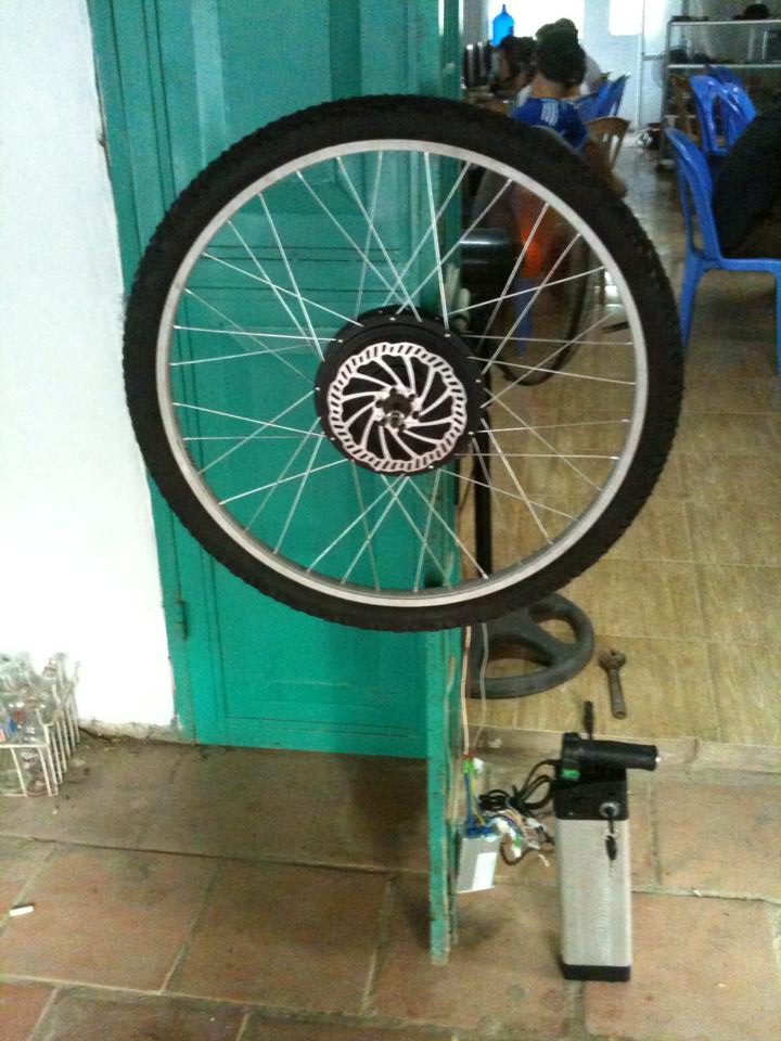

                    • Nguyên văn bởi s0ng_h0ng Xem bài viết
                      chào b
                      Mình mua cai đùm này mà không biết chế thắng đĩa làm sao.
                      nhờ b tư vấn giúp
                      làm sao chế được như vạy a!
                        chào b
                        nhờ b tư vấn giúp
                        [ATTACH=CONFIG]86658[/ATTACH]
                        con này chỉ có líp ko, bác này tháo líp dùng phanh ko chơi líp nữa! bác dùng con này, xem, 1 bên bắt phanh đĩa 1 bên dùng líp
                        sau đó dùng cái này vặn vào bên phanh rồi lắp đĩa phanh vào

                          Cách đơn giản nhất. Bác đem cái đùm và cái đia ra thằng thợ tiện, rồi cho nó xem cái hình. Vậy là xong
                            M hiểu ý b rồi. Cám ơn b nhiều
