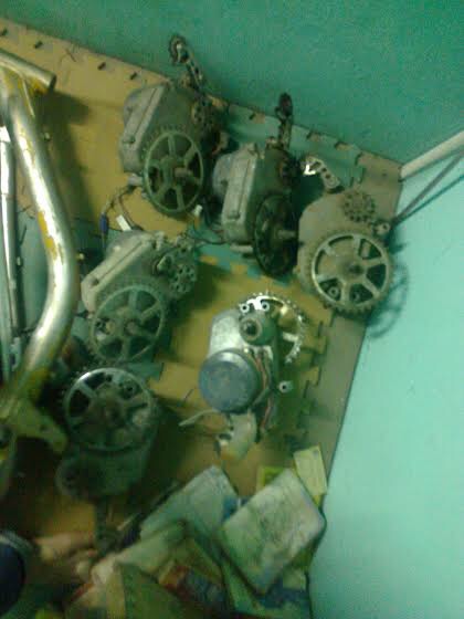

        bác mua hộ em bộ phanh đĩa đc ko à! 130k thì ngon
        • lay dau ra re nhat 450k roi
          • Em có thể mua giùm 130k 1 bộ. Ai muốn mua thì tới nhà em, em đặt hàng và sẽ giao cho
            • Nguyên văn bởi luxubua2 Xem bài viết
              Để bình cặp theo sườn xe. Bên phải 1 bình. Bên trái 2 bình vì sườn xe chỉ có bên phải nên để vậy cho xe cân đối lại. Dc không chổi và giảm tốc bằng cách sử dụng bánh xích tỉ số truyền 1/4 thôi
              ý e là con đc của bác là loại có giảm tốc đúng k bác
              bác ở đâu vậy ạ
                chỉ đĩa hay đầy đủ vậy bác, mà 1 bộ hay cả trước cả sau vậy ạ, bác ở đâu mà kiếm đc toàn đồ hay v
                • Nguyên văn bởi bien_bg1996 Xem bài viết
                  Động cơ trợ lực 3f. Có luôn bộ giảm tốc. Nhưng tôi cắt nó quăng đi rồi. 130k là 1 bộ thắng đĩa hoàn chỉnh. Nếu xe bác đang xài thắng đùm thì chỉ việc tháo thắng đùm ra và vặn thắng đĩa vào xài, có bát gắn đầy đủ. Tôi ở quận 2 TP.HCM . Bác nào có nhu cầu tới nhà, tui chia cho xài
                    vâng khi nào làm e sẽ nhờ bác làm bộ cho ngầu và an toàn
                    con của bác gống con này k nhỉ ?, con của e nó ntn

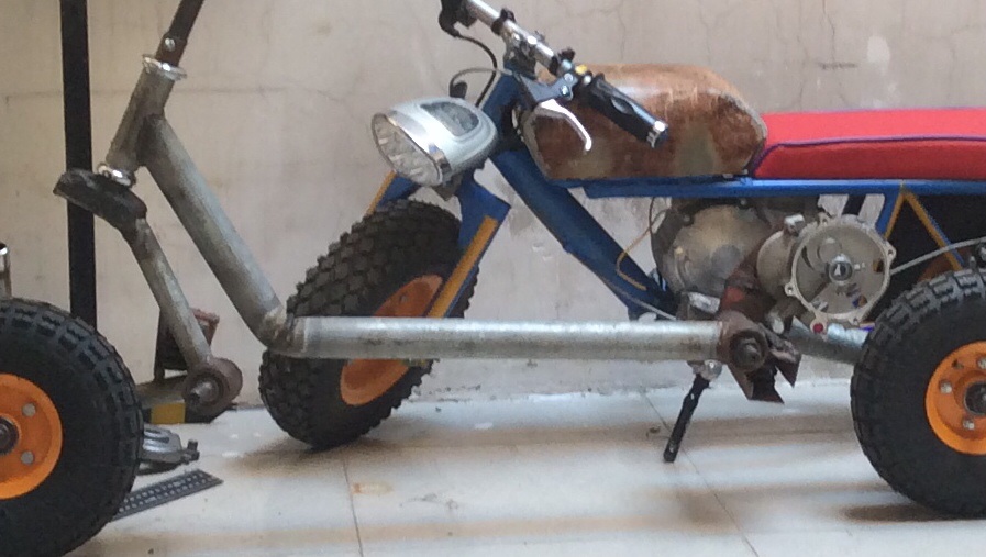

                        con động cơ của em cũng như này 250w.em thay cái líp bắt sích của nó bằng líp xe đạp,bánh xe rùa như của bác luxubua2 chạy ở đường ngon tốc cũng lên được tầm 20km/h
                        Hưng yên
                        • Nguyên văn bởi 201289 Xem bài viết
                          Bác cho hỏi. Cái bánh răng của dc bác thay bằng líp xe đap, vậy bánh răng chỗ bánh xe bác xử dụng bao nhiêu răng. Bánh xe bác cũng 25cm luôn à.
ID:	1395940. Sườn xe trước khi nhún. Click image for larger version
ID:	1395941. Sau khi nhún
                              cái bánh răng chỗ bánh xe cũng dùng líp xe đạp luôn bác à.bánh của em là bánh đặc.đi xóc lắm.có mỗi nhún sau.hôm nào lên hn kiếm bánh hơi về lắp vào đằng trước cho đỡ sóc.
                              Hưng yên
                                Bác cho xin cái hình xe bác được ko. Tôi thích những chiếc xe bánh nhỏ
