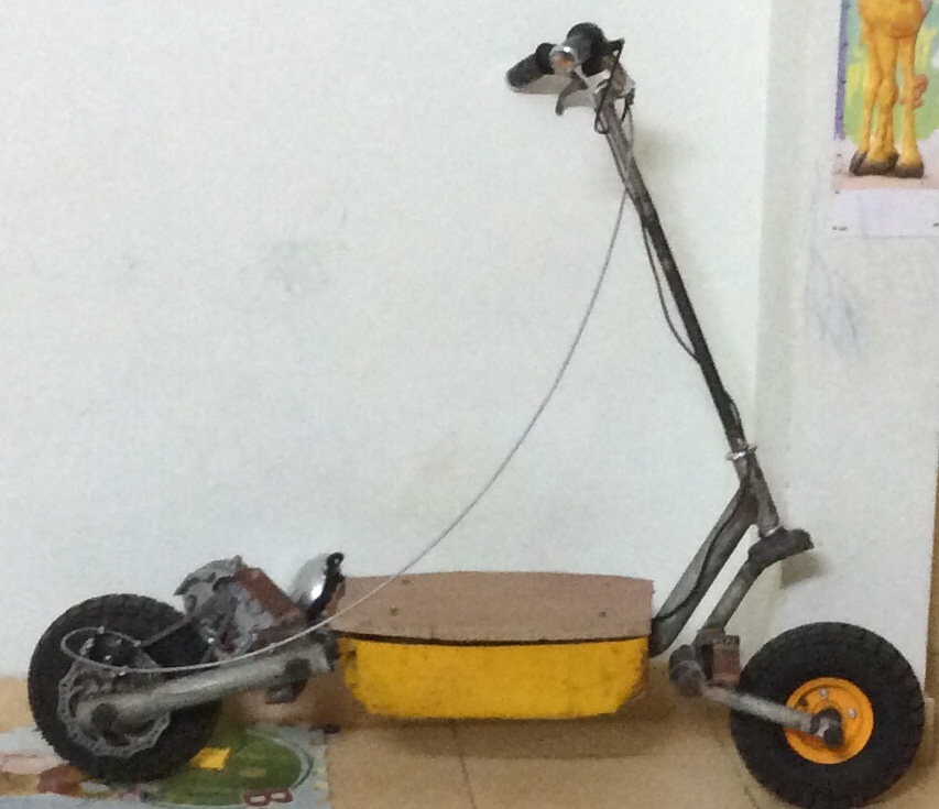

ID:	1396212. Mới test hồi chiều. Nhún quá phê, đề pa yếu, chạy 2/3 ga là hai mươi mấy cây chuối trên giờ, run, ko dám lên ga nữa. Thấy con chó thắng gấp người ko có điểm tựa, xém đo đường.

          sao cái dây vắt ngang kia bác! ko vấp dây té thì sao, cái đèn nữa, bở đèn đi cho dân chơi chứ... độ cái đèn tròn cho máu, cái càng trước có yếu ko bác, em nghĩ là nó ko tồn tại đc lâu đâu..

            Xe bác chạy động cơ kéo chổi than 250w ah
              Xe tôi chưa làm xong. Mới gắn bình hồi chiều nên test thử thôi. Càng trước tôi test rồi, cứ nhún thoải mái, đường gồ ghề êm ru, đừng chạy nhanh quá thôi, té lọi họng. Xe búng lên xuống lề đường 1 tấc rưỡi củng ok. Xe hơi xấu nên chưa quay phin. Khi nào xong tôi sẽ úp cho mọi người cho ý kiến.

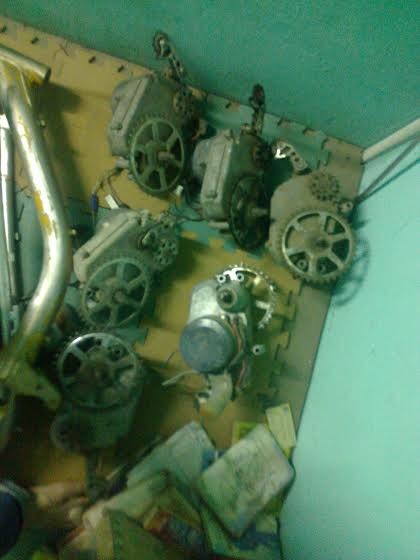

ID:	1396215. Là loại này đây bác. Hình của bác sông hông
                    Càng trc nhún ntn vậy b?
                          Theo kiểu lò xo ép đó bác. Như xe máy lead đó. Nhưng làm lò xo nhỏ thôi
