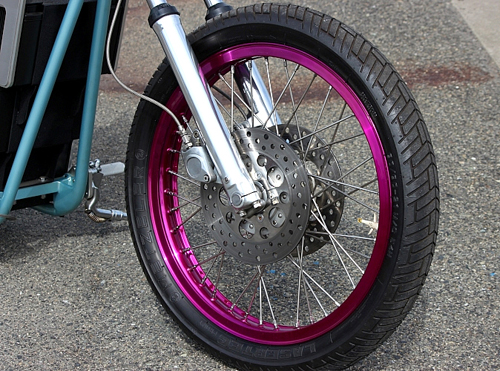

Nguyên văn bởi s0ng_h0ng Xem bài viếtcó bác nào biết chỗ nào bán cái vành này không nhỉ????[ATTACH]89002[/ATTACH]
Nguyên văn bởi luxubua2 Xem bài viếtCái vành này tụi độ xe hay gắn thay vành to thành vành nhỏ. Các tiệm phụ tùng xe máy đều có bác ợ. Còn màu thì bác đem đến tiệm mạ màu bác sẽ có màu như ý. Đủ các màu. Ở trong em thì tụi quận 5 mạ màu đẹp lắm.
