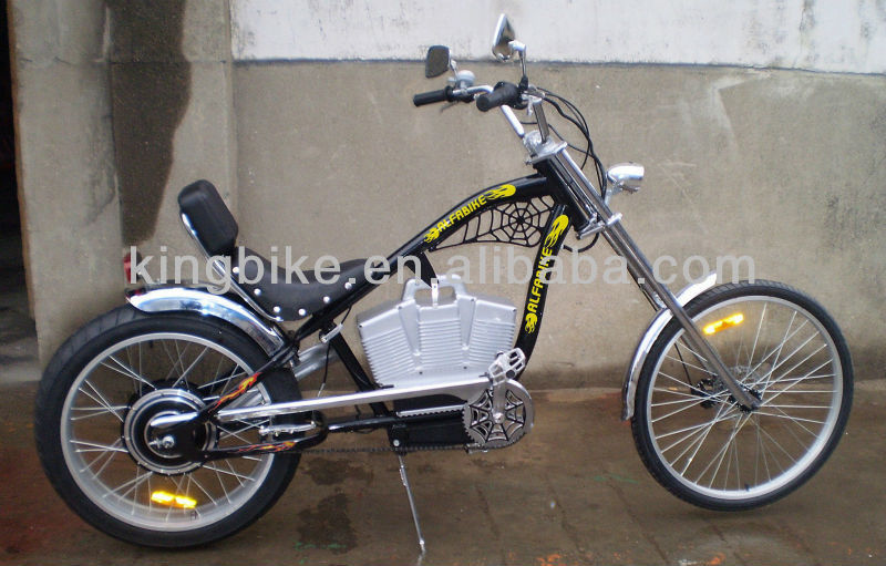

Nguyên văn bởi tuhanoi Xem bài viếtxe co bản đã xong nhưng tình hình có khi phải độ cả giảm sóc sau thì đi mới ngon dc vi khi độ điện vào tốc độ sẽ cao lên vì thế nếu đằng sau ko có giảm sóc thì sóc lắm.nghai làm cái giảm sóc sau vì lại phải cắt khung ra chế bạc càng vào thì càng đằng sau mới cử động dc.mình dang tính đợi động cơ về chạy thử thấy ko chịu dc thì bắt buộc phải làm vì theo lý thiết với động cơ 1000w có thể kéo cái xe lên trên 70km/h vì thế đang phải tính toán gia cố lại mấy thứ và thay toàn bộ phanh đĩa bàng phanh đĩa xe máy cho an toàn.cái xe như anh bạn gủi ở đó có 1 con cũ nhưng thật sự thì mình ko thích kiểu đó lắm vì nhìn hơi rườm rà cũng như bánh đằng sau ko phải loại bánh to như xe của mình nên nhìn cái xe ko dc khỏe

Nguyên văn bởi s0ng_h0ng Xem bài viếtlàm vậy chắc mất hết cái nguyên bản của xe chopper anh à! Em thấy cái này họ độ cũng đẹp mà đơn giản
[ATTACH]89419[/ATTACH]
Nguyên văn bởi tuhanoi Xem bài viếtlàm nhưng vẫn phải dữ dc nét nguyên bản của xe chứ.do mục đích của anh là xe chuyển nhiều tầng líp cũng như có thể chạy nhanh vì thế phải độ giảm sóc chứ nếu ko đi nhanh quan chỗ sóc xe bay lên khỏi mật đường mất lái ngay.phải độ giảm sóc vào thì mới ko đụng hàng chứ dộ theo kiểu nguyên bản thì lại là đi học lại người khác rồi.anh độ xe với mục đích muốn có cái xe mang cá tính riêng của mình nên anh cố tình chọn loại động cơ ở giữa để lắp xích vào cho đúng như xe thật và tùy biến dc tốc độ và gia tốc như thế mới có cảm giác lái phân khối lớn.độ xe chỉ để thỏa mãn thú vui thôi chứ ko phải là để đi hàng ngày nên muón làm khó khó tí.với dộng co 1000w theo nhà sản suất đưa ra khi họ lắp vào xe trở hàng trong siêu thị nó có thể tải dc 700kg với tốc độ tối đa 25km/h vậy suy ra với cả người cả xe khi độ lên chỉ chưa đén 100kg thì lực kéo của động cơ 1000w thoải mái kéo cái xe đi với vận tốc 70km/h

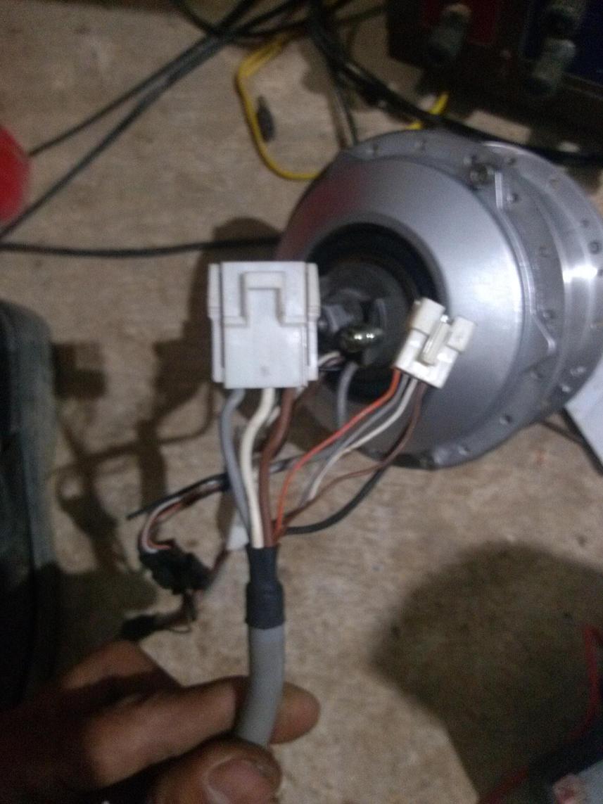

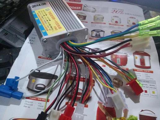

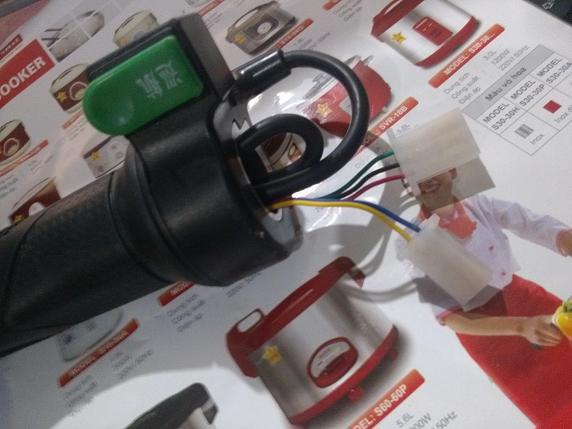

File chứa ảnh gốc cùng với một số ảnh của bo điều khiển gởi bác loto! https://drive.google.com/file/d/0BzK...it?usp=sharing
Nguyên văn bởi tuhanoi Xem bài viếtxe trưa nay đã về đến nhà và lập tức bị phẫu thuật thay đổi giới tính ngay.quen lúc em nó về ko kip chup anh lú em nó còn trinh.có mấy cái anh chup buỏi tói anh em xem tam nhé.
nguyên bản xe ko có phanh đĩa sau em đã nâng cáp nên có phang đĩa.mới đi tiện và lắp tam lên mai sẽ lắp cụm phanh
đã mua thụt xe máy và nhờ của hàng chuyen làm thụt độ lại cho em ái vùa với xe đạp.đã thử thấy khác ưng ý.do dang độ lại cum phanh đĩa trước nên chưa kịp lắp lên xe
hai cái xe minh đang đi cái nguyên bản là ful nhôm mình mua tưng thứ về lắp bây giờ sang tên cho vợ còn mình thì đi em xe dạp điện trắng.thỉnh thoảng 2 vợ chong đi đạp xe tập thể dục cho vui
em chopper mới về sẽ đi cấu hình động cơ 1000w.pin litium 48v 30ah.chuyển số với 3 tốc độ.2 tuần nữa động cơ và pin về sẽ úp nên cho anh em xem. và pin hkbike giá bao nhiêu cho loại 48v 30ah
