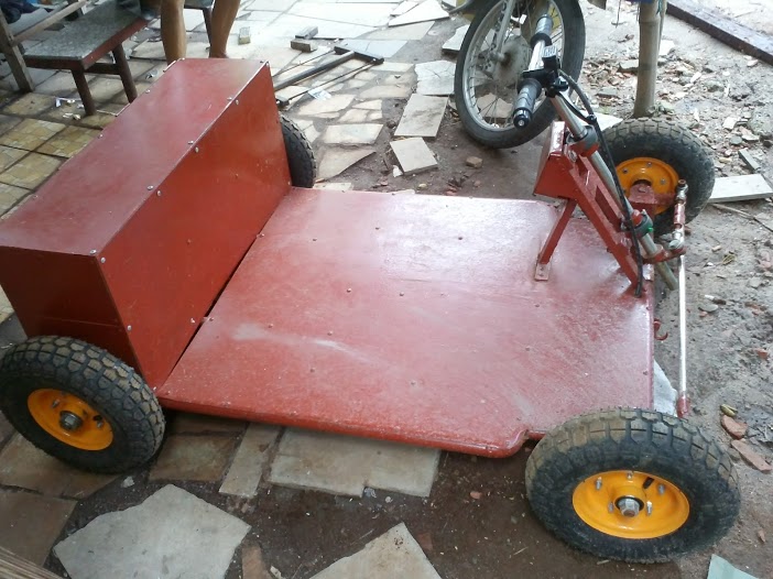

        • Do không có nhiều thời gian để hoàn thành chiếc E-Kart. Em sang lại toàn bộ linh kiện + xe cho bác nào có đam mê. Các bác chỉ cần có thêm 4 ắc quy là chạy được. Tất cả đều chưa lắp ráp vào xe. Mới 100%
          Linh kiện bao gồm:
          1 Xe Kart đã hoàn chỉnh

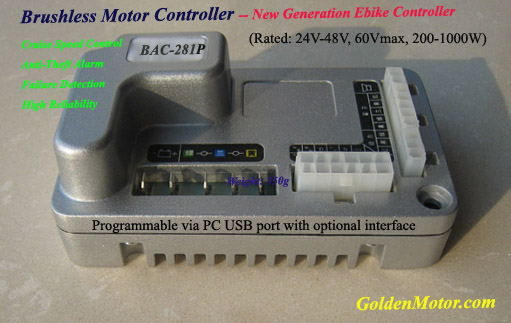

          1 Controller 1000W

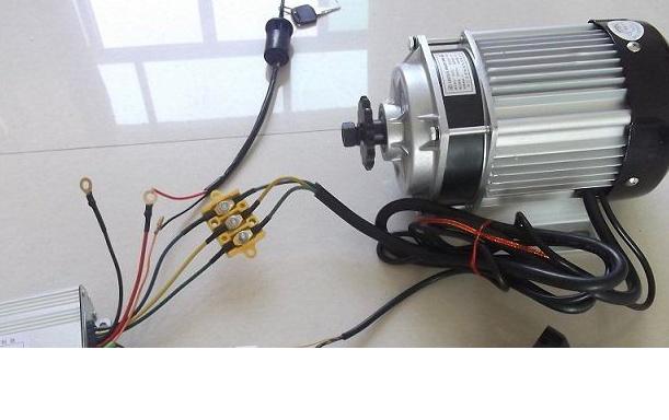

          1 BLDC motor 48V 750W

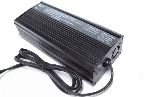

          1 charger 48V3A
