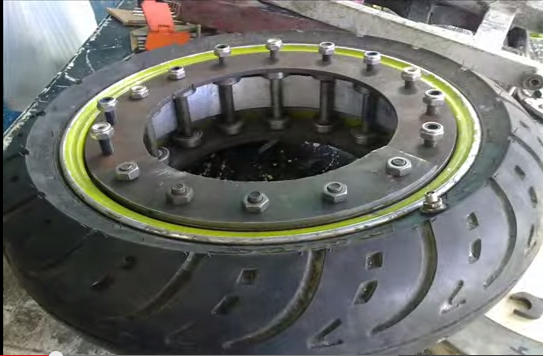

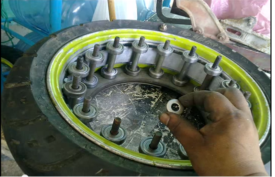

Nguyên văn bởi luxubua2 Xem bài viếtLàm như vậy thì em làm được với những vật dụng của em. Nhưng chắc chắn là ko bền. Vì ổ bi lớn quá đắt nên em phải chế. Ổ bi đũa nhỏ xíu 200 em hỏi củng tầm 2tr. Em cần 1 ý tưởng mới. Các Bác góp ý giùm em.
có thể làm nhiều ổ bi nhỏ thay cho 1 ổ bi lớn như vầymạng như shit mãi mới up đc 1 cái ảnh
Nguyên văn bởi s0ng_h0ng Xem bài viếtđây là dòng xe của tương lai đây, ưu điểm xe chắc chắn, nhìn lạ nhưng mất nhiều lực do ổ bi lớn hoặc do nhiều ổ bi
có thể làm nhiều ổ bi nhỏ thay cho 1 ổ bi lớn như vầy [ATTACH=CONFIG]90154[/ATTACH] mạng như shit mãi mới up đc 1 cái ảnh
Nguyên văn bởi luxubua2 Xem bài viếtLoại này Bác thấy lúc nó test xe nghe tiếng két két ko. Đó là hiện tượng trượt ma sát. Rất có hại. Chạy vài bữa là banh. Do khoan quá nhiều lỗ và độ chính xác ko có. Em có nghĩ cách này nhưng thấy ko bền. Nhưng cũng cảm ơn bác nhiều.
Nguyên văn bởi s0ng_h0ng Xem bài viếtthế em mới nói là nó lạ và nó chắc chắn nhưng gia công cơ khí chế tạo đòi hỏi cao, mất lực nhiều do ma sát ổ trục...nhưng cứ làm cái chơi cho nó độc rồi cải thiện dần bác à, cứ ngồi nghĩ xem cái nào chất cái nào ngon đến khi bắt tay vào làm lại chả làm đc thì bao giờ mới có cái mà chơi, nếu sợ ồn thì dùng nhựa, sợ mòn thì bôi mỡ dầu, quan trọng là bạn có để mà đi cho nó mòn hay không hay chỉ là ngồi sợ cái này mòn cái kia kêu to rồi đến lúc bắt tay làm thì họ sản suất đại trà rồi, lúc đó còn gì là lạ còn gì là độc, và hết độc hết lạ thì lại chán ko làm nữa, lại ngồi nghĩ ra cái khác, lại nghĩ và nghĩ.... hihi
