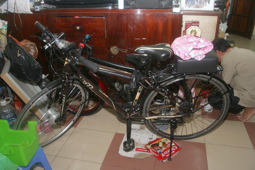

Chào các bác, Mình có con xe vừa nghịch ngợm hí hoáy thì được thế này
Trong cái hộp bằng gỗ bọc simili đen ở baga sau là 2 bình 12Ah, Mình định gắn thêm 2 bình 20 Ah, đấu thêm cái công tắc/cầu dao 2 chiều 20A, buổi sáng đi làm thì cho nó dùng cặp bình 20Ah do cần đi nhanh, buổi chiều đi về thì dùng cặp bình 12Ah do đạp thong thả hơn. Nhưng mà nghĩ mãi không biết nên gắn thế nào cho đẹp, mình đang có mấy phương án như sau:
1. Để nguyên cái hộp gỗ đó, 2 bình 20Ah thì ra cửa hàng đặt 2 cái hộp bằng tôn/nhôm/sắt, làm móc bắt 2 bên hông baga.
2. Tháo luôn cái hộp gỗ đó, làm 2 cái hộp mới: dài 36 cm, rộng 11, cao 20: một cái đựng 2 bình 12Ah thì đặt nối đuôi nhau, bộ điều khiển nằm chung với bình 12Ah, cái thứ 2 đựng 2 bình 20Ah nối đuôi nhau. 2 hộp này bắt pát dọc 2 bên baga vì nó cùng chiều dài với baga sau.
3. Cho cả bộ điều khiển, 2 bình 12Ah, 2 bình 20Ah vào chung một cái hộp đồ nghề bằng nhựa Thùng đựng đồ nghề Sắt(bán nhiều ở trên mạng), hộp này bắt pát vào phía trên baga sau.
Nếu mà làm theo phương án 3 thì chắc không chở người được, với lại trọng tâm có vẻ cao quá (Xe mình bánh 700C nên nó cũng hơi cao, khung xe bằng nhôm nên không được đầm lắm) lúc quẹo chắc dễ lật xe.
Các bác có cao kiến nào hay hơn không ạ, xin cám ơn các bác.
Bình Globe 12V 12Ah thì kích thước nó khoảng (dài x rộng x cao) 15 x 10 x 10 cm, bình GP 12V 20Ah thì 18 x 8 x 18cm.Last edited by Secret; 07-09-2014, 02:22.

Nguyên văn bởi luxubua2 Xem bài viếtLý do tại sao bác phải dùng tới 4 cái bình. Theo em bác chỉ nên dùng 2 bình 20 là ok. Bác sẽ bắt em nó cặp 2 bên baga. Nó sẽ giải quyết được các vấn đề như, nhẹ xe, trọng tâm thấp, chở thêm được người và thẩm mỹ.
Nguyên văn bởi Secret Xem bài viếtCám ơn bác nhiều, Tại vì bác bán ắc quy cho mình nói là nên sử dụng tối đa là 2/3 khả năng phóng điện của ắc quy thì ắc quy nó bền hơn. Cặp bình 12Ah thì bác bán hàng nói đi được đến hết điện khoảng 30km nên mình đi khoảng 20 km dành cho quãng đường về (từ chỗ làm về nhà khoảng 18-20km). Còn cặp bình 20Ah mình dùng cho quãng đường đi buổi sáng, chạy vòng vòng một chút nếu có (khoảng 26 - 28km). Tổng cộng đi khoảng 46 - 48 km/ngày, mình sợ chạy một cặp 20Ah nó mau hư bình.
Nguyên văn bởi Secret Xem bài viếtCám ơn bác nhiều, Tại vì bác bán ắc quy cho mình nói là nên sử dụng tối đa là 2/3 khả năng phóng điện của ắc quy thì ắc quy nó bền hơn. Cặp bình 12Ah thì bác bán hàng nói đi được đến hết điện khoảng 30km nên mình đi khoảng 20 km dành cho quãng đường về (từ chỗ làm về nhà khoảng 18-20km). Còn cặp bình 20Ah mình dùng cho quãng đường đi buổi sáng, chạy vòng vòng một chút nếu có (khoảng 26 - 28km). Tổng cộng đi khoảng 46 - 48 km/ngày, mình sợ chạy một cặp 20Ah nó mau hư bình.Last edited by luxubua2; 07-09-2014, 17:50.
mà cái xe của bác nhìn chất vậy sao không độ động cơ bánh sau líp tầng mà đi cho nó trườn xe???
cái động cơ ấy sơn màu tối vào cho hợp với cái xe bác à!Last edited by s0ng_h0ng; 07-09-2014, 17:05.
