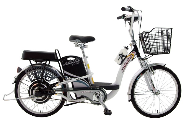

          • cho e hỏi có ai có mạch điều khiển động cơ 3 pha không .cái bộ DAAO của e hỏng mất rồi. cứ đấu đủ dây cảm biến hall vào là y sì chạy có tải 1 lúc là die 1 con triac ở cuộn V . không dùng hall thì chaỵ bình thường nhưng mà yếu hơn mí lại không lên được dốc nếu không có đà .giờ e muốn tự làm một mạch đk nhưng e chưa biết chút gì về món này cả nên mún ae có kinh nghiệm giúp đỡ ạ .ĐC của e chạy 36v thấy bảo là hàng sannyo mà không biết có phải không nữa

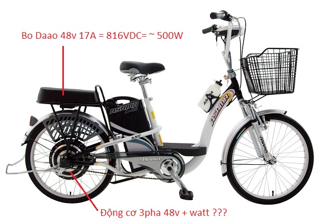

              Em xem diễn đàn đã lâu cũng và em rất mong các bác cao thủ độ chế xe đạp điện vào giúp em
              ==> Em có sẵn xe Asama động cơ 3pha 48v không rõ bao nhiêu w + Bo điều tốc DAAO 48v 17A(như hình phía trên).
              Em muốn giảm áp xuống để giảm tiêu hao năng lượng không cần tốc độ cao trên 10km/h là được.
              - Trường hợp 1: giảm áp xuống 24v tốc độ trên 10km/h cũng được (đảm bảo độnng cơ và bo điều tốc không nóng)
              + Hạ xuống 24v dùng bo DAAO 24v 250w(~417VDC) dòng max 17A (4 bình 12v12A= 24v24A = tốc độ??? + quãng đường???)
              + Hạ xuống 24v dùng bo DAAO 24v 350w(~583VDC) dòng max 25A (4 bình 12v12A= 24v24A = tốc độ??? + quãng đường???)
              - Trường hợp 2: giảm áp xuống 36v tốc độ trên 10km/h cũng được (đảm bảo độnng cơ và bo điều tốc không nóng)
              + Hạ xuống 36v dùng bo DAAO 36v 250w(~417VDC) dòng max 12A (3 bình 12v12A= 36v12A = tốc độ??? + quãng đường???)
              + Hạ xuống 36v dùng bo DAAO 36v 350w(~583VDC) dòng max 16A (3 bình 12v12A= 36v12A = tốc độ??? + quãng đường???)
              ==> Mong các bác cho em 1 lời khuyên nên dùng bo DAAO loại nào để động cơ và bo không nóng (em thích 24v 250w).
              ==> Còn việc độ chế bo DAAO 48v 17A xuống 24v hoặc 36v các bác cao thủ nào chỉ em 1 chút để em mỗ xẻ nghiên cứu khoa học. Thanks các bác nhiều nhiều nhiều .... lắm ạ.
