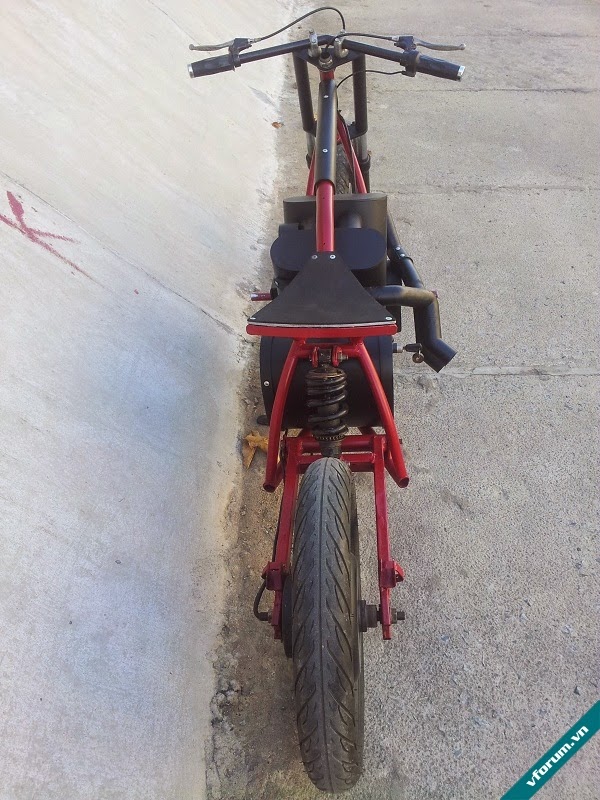

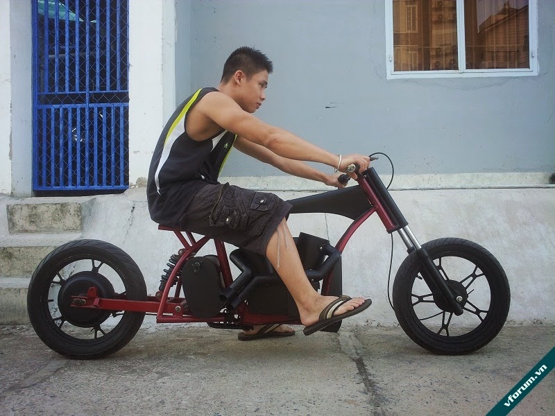

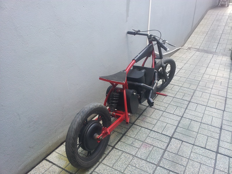

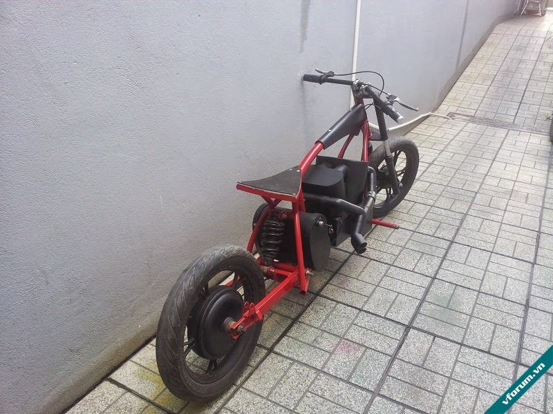

Em thấy chưa ngồi lên mà gắp sau đã nằm ngang rồi. Vậy khi ngồi lên xe có cảm giác bị oằn ko bác. Bác cho 1 tấm tổng thể có tải được ko. Còn nói về chế độ trên đây thì bác là nhất rồi. Xe quá đẹp.

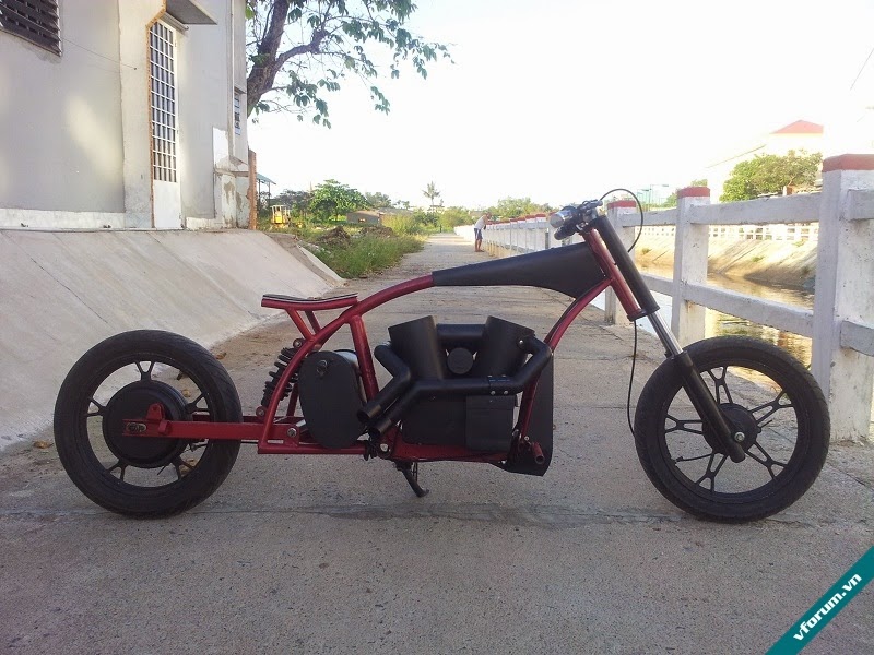

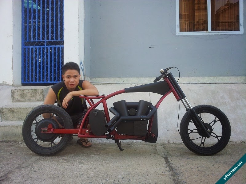

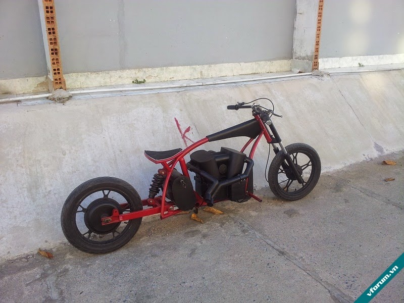

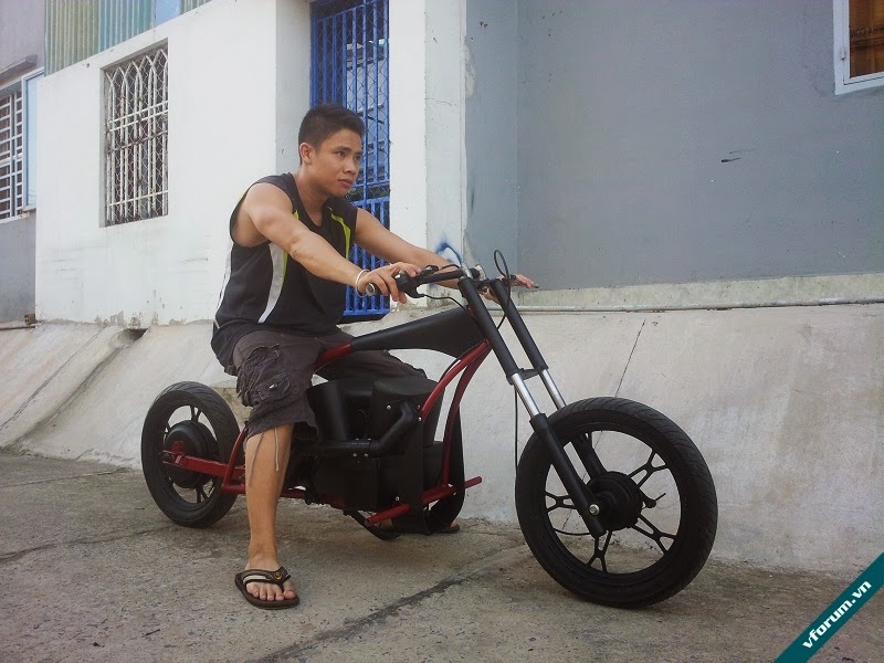

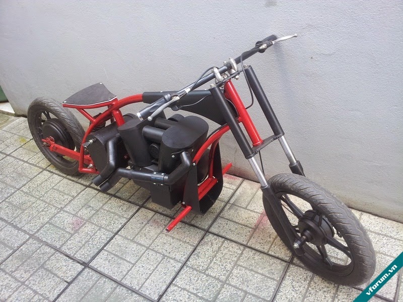

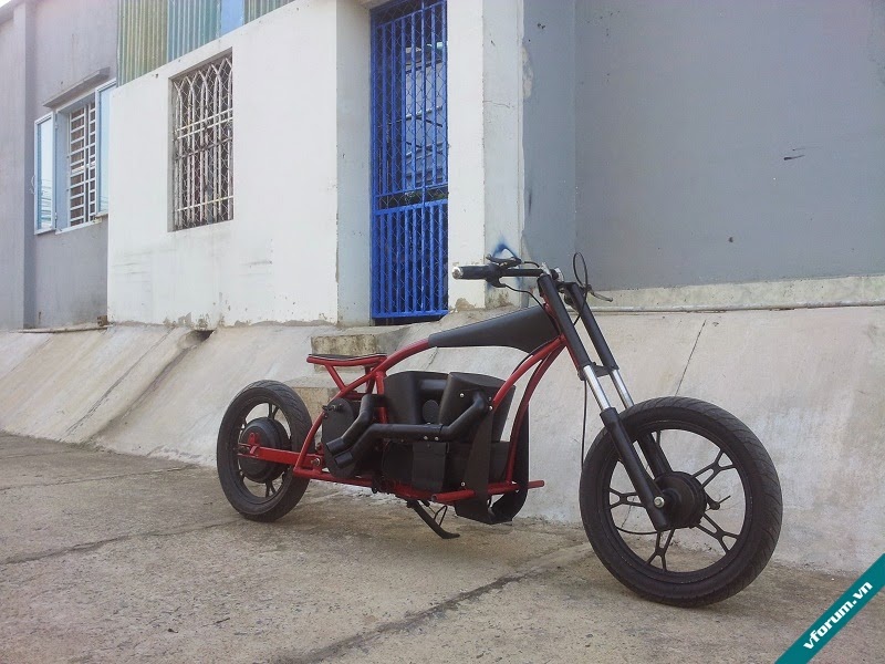

thấy phong chào độ chế xe lên cao quá cũng muốn làm một cái cho bằng anh bằng em nhưng trình độ có hạn nên chi mua em moto mini 50cc về tháo máy xăng độ điện vào cho thằng cu con đi chơi trong công viên khỏi phải đụng hàng.xe chạy động cơ 3 pha có điều tốc hản hoi nhé.tuy động cơ chi bé bằng cổ tay thôi nhưng qua bộ số em ấy cũng có thể kéo 2 bố con đi cùng lúc thoải mái
có mấy cái anh các bác xem cho vui nhé
chỗ lắp pin lipo 24v dòng xả 40c
hoàn thiện và lắp đèn xenon,bánh phụ
ra công viên
Bác nói thế làm em ngại quá , còn nhiều bác độ còn đẹp hơn mà . Cái phuộc sau xe em lấy của chiếc Exciter nên cũng cứng lắm , ko oằn nhiều bác ạ . Có mấy tấm "dưới mông" đây ạ
Em cao 1m6 , nặng 60 kg , cặp bánh 14 inch này ngồi lên nhìn xe hơi nhỏ . Em đang tìm loại đùm 500w dạng nan hoa để đi luôn niềng 17 inch cho đúng chuẩn mà tìm hoài chẳng có
