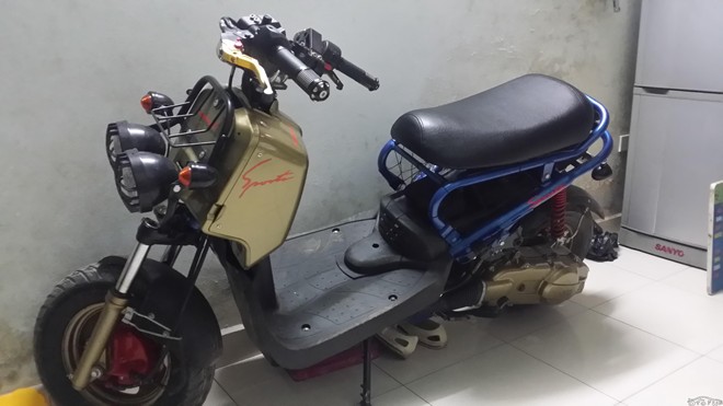

                          • Hi các bác, em mới vào diễn đàn. Tâm sự dài dòng 1 tý ae nào rảnh thì đọc nhé:
                            Đầu tiên là nói về xe đạp điện, em mua 1 bộ của bác Nam Hải Phòng, về tự mày mò và bác ý hướng dẫn từ xa cũng đã lắp xong và chạy ngon lành rồi. Cái này thì đơn giản quá rồi ko có gì để nói nữa. Xe đấy em đang để cho bà già đi chợ hàng ngày.
                            Về phần em, hiện giờ 1 mình em có 2 cái xe máy, 1 con Dylan đi làm, 1 con Hornet đi tán gái. Nhưng do công việc em hay phải chở hàng đi đi lại lại mà đi Dylan bất tiện vì chỗ để chân của nó ko tiện để chở hàng, mà để đằng sau cũng ko tiện vì ko có chỗ buộc dây.
                            Mà con Dylan thì cũng già rồi, ăn xăng cỡ 3,3l/100km mỗi tháng nó đòi em gần 1 triệu tiền xăng hic hic.
                            Sau mấy ngày đọc topic này, thấy ae tự làm xe điện từ động cơ, chứ ko phải là chế xe điện từ xe đạp nữa. Em có theo dõi 1 vài dự án của các bác và thấy cũng ko phức tạp lắm, chắc cũng làm đc. Nhà em cũng có sẵn đồ nghề, dụng cụ. Vì thế em định lên dự án làm 1 con Zoomer chạy điện để đi làm thay con Dylan cũ.
                            Vì sao lại là Zoomer: Vì như đã nói ở trên, em tính để hàng ở chỗ để chân cho tiện, ko phải chằng buộc gì. Thứ 2 là phần yên sau có thể làm to bè ra để chở hàng mà ko cần phải buộc.
                            Tại sao ko mua xe Zoomer điện bán sẵn: Em ghét xe Tàu.
                            Và thứ ba: Em có đọc topic này Attila độ Zoomer 2014 và rất thích, nhưng ko định làm vì Attila máy ko bền và cũng tốn xăng như Dylan.
                            Đây là Attila trước khi độ
                            Đây là Zoomer sau khi độ
                            Em chia sẻ 1 chút, bác nào rảnh thì giao lưu nhé. Em sẽ bắt đầu bằng việc mua khung xác Attila, nếu ko được thì tự hàn, gì chứ que hàn thì nhà em nhiều lắm. Sau đó đặt động cơ và bộ điện. Phần gì cần thiết em sẽ giữ lại, còn ko thì toàn bộ máy móc, nhựa vỏ, phần điện xe Attila cũ em sẽ vứt đi hết chỉ để đúng dáng như Zoomer thôi.
                            Tạm thời em chưa có gì để hỏi các bác, làm đến đâu em sẽ hỏi đến đấy. Các bác thử tưởng tượng ra xem và cho em cái cấu hình tham khảo + dự trù kinh phí nhé?
