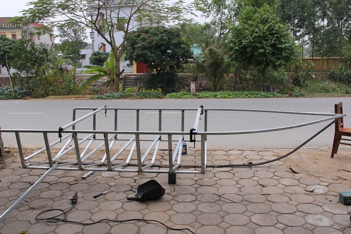

Em thì sau khi tha lôi đủ loại xe điện về chế chán chê giờ em chuyển qua món khác, e đang tự đóng 1 con thuyền dành cho việc câu kéo, tại ngồi trên bờ toàn phải rúc bờ rúc bụi mới mon men ra đến bờ sông cáu quá e làm luôn 1 cái có thể đưa mình ra giữa sông.
Giờ mới là vấn đề chính, hiện e muốn chế động cơ điện có thể đẩy con con thuyền của e lướt nhẹ nhàng là dc rồi. Dự định của e là đùng động cơ chổi than 24V- 300/500W, ac quy e có sẵn 4 cục 12V- 17A đấu vào cũng dc ~30A, bánh lái thì e phá con momo racing lắp vào trông cũng giống giống thuyền ngta rồi .
Thuyền e dài 4m rộng 1m7 chiều cao mạn ~50cm chiều sâu đến đáy là 70cm theo các bác dùng động cơ điện như trên liệu có đuối ko ah?
Thuyen cung nhu oto hay xe dap thoi phai biet toc do vong quay cua dong co la bao nhieu.kich thuoc chan vit the nao.voi thuyen thi nen dung dong co co vong tua cao cao mot ti de giam kich thuoc chan vit xuong.voi cai thuyen to nhu the thi donh co 500w la qua be.
Cảm ơn các bác. Khung thuyền thì không sợ yếu vì em chưa gắn đủ các thanh gia cố, động cơ chỉ cần tạo dc lực đẩy thuyền đi với vận tốc 10- 15km/h là đạt yêu cầu.

Đang hơi nghi ngờ về công suất của động cơ điện dùng cho thuyền, vì chưa nghe nói "thuyền điện" bao giờ!
Thuyền điện ở VN thì ít thấy chứ ở nc ngoài nhiều lắm bác ah, thường họ dùng làm động cơ sơ cua phòng khi máy chính không hoạt động. ở VN cũng có bán giá trên 4tr

Nguyên văn bởi Cyclone. Xem bài viếtCảm ơn các bác. Khung thuyền thì không sợ yếu vì em chưa gắn đủ các thanh gia cố, động cơ chỉ cần tạo dc lực đẩy thuyền đi với vận tốc 10- 15km/h là đạt yêu cầu.
Vỏ composit thì nhiều nhưng em ở xa nơi sx không qua xem trực tiếp dc, em cũng hỏi khắp nơi từ Bắc, Trung, Nam thực sự là giá không yêu dc nên mới tự xử đấy ah.
